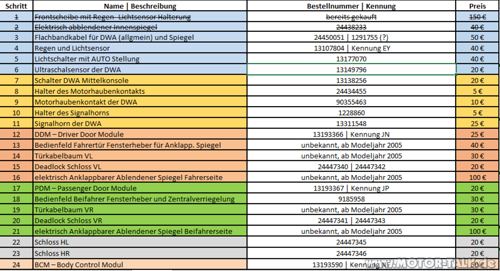

Ich habe eine Liste welche ich nach und nach abarbeite.
Blau und Gelb kommt nach und nach alles.
Nach dem die Farben abgearbeitet sind, kommen Rot und Grün in eins.
Danach Hellblau und das BCM.
Ich weiß halt das ich zwei Flachbandkabel brauche. Eins war ja für den Elektrischen Innenspiegel und das andere für Micro, DWA etc. Das ist erstmal der nächste Punkt den ich in Angriff nehme.

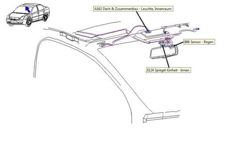

Regensensor, Lichtsensor und Innenspiegel
- 24450051. Stellt sich mir noch die Frage, was ist mit dem Weg vom Innenspiegel bis zum Regensensor. Wird der Regensensor mit an den Stecker vom Spiegel angeschlossen?
DWA Innenraumüberwachung, Innenbeleuchtung, Microphone und der andere Platz (E-Schiebedach?)
Also ein Platz ist in jedem Falle für das E-Schiebedach?

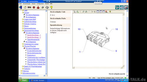

Hab ein Bild angehängt, zufällig eine Idee auf welchem der äußeren "Steckern" das Schiebedach normal liegt?
Dann gucke ich morgen nochmal wie genau mein Stecker im gesamten Belegt ist. Ich weiß das in drei Steckern eine Belegung vorzufinden ist. Ich gehe mal davon aus das die drei dann auch "voll" belegt sind.
Tis-stecker
