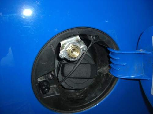

Hallo Leute,
ich wollte mal ein paar Fotos von meiner Gasanlage hochladen und eine Beurteilung von euch dazu hören. Ich bin jetzt ca. 1200 km mit der Anlage unterwegs. Letzte Woche war ich bei der 1000km Inspektion bei der die Anlage "durchgecheckt" wurde (falls man das heutzutage so nennt - an den Computer anschließen und sich das ganze darauf ansehen...) Der Techniker meinte es sei alles gut eingestellt (laut Maps??? - kann ich gar nichts mit anfangen aber gut..). Keine 2 Minuten später als ich wieder auf dem Rückweg war bei Tempo 70 ein Luftloch zu spüren. Ich dachte mir ok .. Bin dann weiter gefahren ohne Probleme. Am nächsten Tag .. Abends bin ich unterwegs .. Wagen ist auf Betriebstemperatur auf einmal wieder dieses Luftloch und danach wieder ganz normal. Ich weiß zwar nicht wie das auf einmal kann aber ist doch schon etwas komisch. Vorallem das der Techniker da nichts gesehen hat auf seinen "Maps". Das Phänomen trat auch erst nach der Inspektion auf. Vorher hatte ich da kein Problem. Ich denke das ich das nochmal beobachten werde und eventuell dann nochmal dahin fahren werde..
Danke euch!
Gruß surfer 😉

Ich darf mal zitieren:
Auszug aus GSP-Handbuch für die Schulung der verantwortlichen Personen ( TAK ):
ECE R 67.01, Punkt 17.10.1 Die Fülleinrichtung ist gegen Verdrehung zu sichern und vor Schmutz und Wasser zu schützen.
Auszug aus GAP-Handbuch zur Schulung von verantwortlichen Personen und Fachkräften ( TAK ):
1.3.3.2 Tankstutzen ( auch als Fülleinrichtung/Einfüllvorrichtung bezeichnet )
Der Tankstutzen von LPG- und CNG-Anlagen muss gegen Verdrehung gesichert und vor Verschmutzung und Wasser geschützt sein.
Was heißt das also? Es fehlt KEIN zusätzlicher Deckel, denn der wird nicht verlangt! Es wird ein Schutz vor Schmutz und Wasser verlangt - und den hat der Polo in Form einer Tankklappe, die sogar eine umlaufende Gummidichtlippe besitzt.
Entsprechend hatte ich beim TÜV bzw. der Prüfung der Gasanlage anläßlich der HU mit keinem Auto Probleme. Die Einschraubkappen sind nur für die Außenmontage dieser Füllstutzen! Eine Kollegin hat so einen bündig in der hinteren Stoßstange. Das ist zwar nicht so elegant wie die Tankdeckellösung, aber immerhin deutlich dezenter als andere äußerlich sichtbare Stutzen, erfordert jedoch den genannten Schutz vor Schmutz und Wasser.

also die Tankklappe geht ohne Probleme zu. Ich denke wenn ich da noch einen Stopfen drauf hätte würde ich die Klappe nicht mehr zubekommen. Und umbauen kann ich den Einfüllstutzen auch nicht. Dann muss ich mich damit wohl zufrieden geben. Also wenn das nicht gemäß einer Gaseinbauprüfung wäre, hätte er ja eigentlich durch diese Prüfung fallen müssen. Ich muss nächste Woche noch zum TÜV um dieses Schreiben für das Verkehrsamt zu bekommen. Wenn da eventuell noch was angemeckert wird werde ich mich nochmal an meinen Umrüster wenden. Wenn nicht, dann scheint das ja wohl alles richtig zu sein. Natürlich wäre es mir auch lieber wenn da ein Schutz vor wäre, aber ich habe jetzt nicht was ich davormachen könnte .. auch wenns blöd ist.
Kann das sein, daß Du ein wenig zu "lieb" bist?
1. Wieso mußt Du noch zum TÜV?
Normalerweise kriegt man die Papiere direkt bei der Abholung und fährt nur noch zum Straßenverkehrsamt, zahlt 15 € und läßt die Gasanlage eintragen, fertig.
Fährst Du also noch immer ohne Betriebserlaubnis?
2. Deine Anlage läuft nicht störungsfrei. Ist Dir das egal?
3. Wie Dir in Diesem Thread bereits 2 Umrüster bestätigt haben, ist der Einbau ohne Abdeckung nicht zulässig. Mit der Aussage "dann scheint das ja wohl alles richtig zu sein." bezichtigst Du diese Leute, die Dir helfen wollen genau genommen der Lüge.
Schließlich war der Umrüster nur zu faul, da eine vernünftige Lösung einzubauen.
Also an Deiner Stelle würde ich mich umgehend zum Umrüster begeben und dem gehörig in den A.... treten.
Der soll gefälligst die Anlage richtig zum Laufen bringen und den Füllanschluß in einen tüvgerechten Zustand bringen!

Bei unserem Hyundai haben wir auch diesen Tomasetto-Mini-Betankungs-Anschluß mit Innengewinde.
Der Verschluß war dabei.
Ob der serienmäßig dazugehört, kann ich nicht sagen, würde ich aber annehmen.
Dein Umrüster sollte ihn also haben.
Der Verschluss ist normal dabei.Er wird aber gerne entsorgt wenn man nach dem Einbau feststellt dass man den Stutzen zu weit nach aussen gebaut hat.
Gruss Paul

ich habe jetzt mal bezüglich des Einfüllstutzens , wo ich ein langfristiges Problem für dich sehe, spätesten bei deiner nächsten HU, wenn eine GAP/GWP wieder ansteht, meine Schulungsunterlagen gewälzt un folgendes gefunden:
Also, dein Tankstutzen sitzt Falsch. Die Klappe ist kein Schutz gegen Wasser und Dreck. Die ist mehr ein Sichtschutz.

Also eine Dichtlippe kann ich an der Plastiktankklappe nicht erkennen, wohl aber Dreckreste.
Welche Tankklappe dichtet denn wirklich gegen Schmutz und Staub ab?
Selbst wenn das nicht vorgeschrieben wäre, würde ich das so nicht lassen.
Wenn sich da ein wenig Sand im Gewinde absetzt, wird der vom Adapter weiter reingeschoben, beim Tanken kann der Sand weiter eindringen.
lg Rüdiger:-)
