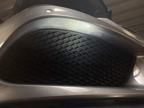

Am 02. März hatte ich das Auto für eine Probefahrt zur Verfügung. Freundlicherweise durfte ich das Fahrzeug von 09:00 - 13:30 Uhr ausgiebig testen. Das Wetter war schön und so konnte ich auch mal das Dach öffnen 🙂
Erster Eindruck von außen war ganz gut. Keine größeren Kratzer oder Dellen. Das Dach ist in einem sehr guten Zustand. Leider haben die Felgen ordentlich gelitten. Bis auf die Felge hinten links sieht es übel aus.
Der Händler hat mir aber versichert, dass sie rund laufen und das nur ein optisches Thema ist (TÜV Gutachten liegt vor.. wird später nochmal interessant).
Also dann mal los auf die Bundesstraße. Direkt gespürt, dass das Auto ein bisschen schüttelt ab ca. 50 km/h. Motor und Getriebe machen einen ordentlichen Eindruck.
Also ab zu einem Bekannten mit Ahnung und Hebebühne. Reifendruck war mit 1,9Bar etwas niedrig.. Reifen hatte einen leichten Standplatten, was das Schütteln erklärt. Nachdem wir die Reifen auf 2,8 Bar aufgepumpt hatten, war es auch deutlich besser. Nockenwellensensor war trocken und auch das Spiel an den Achsen war ok.
Jetzt wird es aber spannend. Laut TÜV Gutachten und Händler ist das Fahrzeug Nachlackierungsfrei. Auf der Hebebühne hat man aber von unten gesehen, dass an dem Frontstoßfänger gespachtelt und etwas schlampig nachlackiert wurde. Auch an der Beifahrertür haben wir eine Lacknase vom Klarlack entdeckt.. Ob das so von Werk aus war, kann ich nicht sagen. Der Verkäufer hat zugegeben, dass er einen kleinen Parkrempler hatte und die Stoßstange vorne hat ausbessern lassen. Warum sagt er das aber nicht gleich und redet von Nachlackierungsfrei?
Auf eine Preisverhandlung wurde leider auch in keinster Weise eingegangen.
