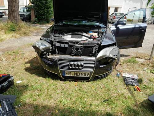

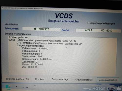

Servus Leute,
mich hat es jetzt auch erwischt mit dem dynamischen Kurvenlicht...
Wenn ich mir einen gebrauchten Scheinwerfer in Ebay kaufe, auf was ist zu achten ?
Nur das er die Kurvenlichtfunktion hat, oder auch noch auf weitere Steuergeräte ?
Leuchtmittel und Vorschaltgerät kann ich ja von meinem bisherigen übernehmen...
Vielen Dank im Voraus.
Mit freundlichen Grüßen
Der Freiburger
20180906-183443
Du kannst Deinen Scheinwerfer auch selber reparieren... da ist nur ein Kabel gebrochen.
Zusammen Löten und funktioniert wieder 🙂

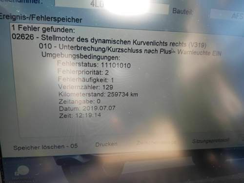

Servus Leute,
Hab jetzt den scheinwerfer getauscht, Problem bleibt weiterhin auf der rechten Seite. Also liegt es nicht am Scheinwerfer... ??
Was nun ?

@Freeburger89 schrieb am 7. Juli 2019 um 12:36:52 Uhr:
Servus Leute,
Was nun ?
Hast du die Steuergeräte übernommen vom alten ?
Könnte dann noch ein Kabel Bruch vorliegen in der zuleitung
Servus Leute,
Was nun ?
Gebrauchte oder neue SW?
