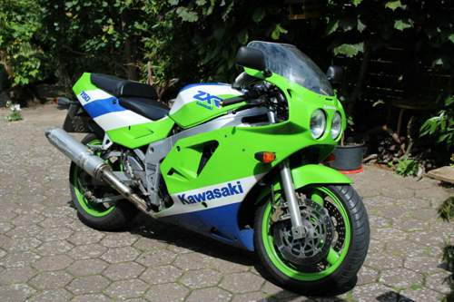

Ich habe letzte Woche meine ersten Runden/Erfahrungen auf einer Rennstrecke um genau zu sein auf dem Nürburgring GP gesammelt. Insgesamt bin ich 4 Turns gefahren und in der letzten hatte ich auch meinen ersten Rutscher. Vielleicht wär jemand so nett und würde mich aufklären woran es gelegen hat, bzw. hätte können.
Gefahren bin ich mit meiner ZXR 400, Bereifung Michelin Pilot Power 2CT, Standard Dimensionen. Reifendruck nach Herstellerangabe.
In der Dritten Kurve ist mir das Hinterrad gekommen, gefühlt ist es mir einfach weggerutscht als hätte ich den Reifen "überfahren" von der Schräglage habe ich mit den Fußrasten schon geschliffen, habe aber dann noch ein bisschen weiter gedrückt und bin dann so zusagen in die Kurven-Innenseite gefallen als das Hinterrad seine Haftung verloren hat. Man könnte auch sagen mir ist das Motorrad wortwörtlich in Richtung Kurven-Außenseite weggerutscht. Meine Geschwindigkeit lag geschätzt bei um die 60km/h.

Wahrscheinlich minimal übertrieben, dazu ne kurze Unruhe im Fahrwerk, etwas zu ruppig am Gas, Reifen schon zu warm oder zu verbraucht, Balance auf dem Bike nicht optimal, Dämpfungselemente nicht optimal eingestellt oder lange nicht gewartet, zu starker Lastwechsel...
Durch korrekten Hang Off hätte das Motorrad bei gleicher Kurvengeschwindigkeit weniger Schräglage, also auch wieder mehr Reserve in Richtung schräg und damit die Möglichkeit etwas schneller zu fahren.
In dem Fall bei der Situation und den herrschenden Bedingungen waren das offensichtlich die Grenzen.
Oft schmiert der Reifen erst bevor er weg geht. Manchmal aber eben auch nicht.
Jetzt kennst Du das Limit in etwa. Versuche bei den nächsten Terminen am besten nicht direkt wieder nah an das momentane Limit zu gehen. Rutscher und generell solche Abflüge gehen nicht immer glimpflich für Mensch und Maschine aus. Ich empfehle die Komfortzone nur leicht nach oben hin zu verlassen. Es wäre schade wenn Du verletzungsbedingt erstmal ausfallen würdest.

Denke die Anzeichen waren mehr als überdeutlich!
Wenn die Raste schleift, dann auf die Idee zu kommen noch mehr Schräglage zu fahren ist schon etwas seltsam. Das ganze dann über "drücken" zu machen, zeugt davon, dass Du Dich noch nicht mit Fahrdynamik beschäftigt hast.
Klingt für mich nach dem Versuch mit Gewalt schneller zu werden!
Der PiPo ist bekannt dafür, dass er bei höheren Temperaturen auf der Renne schnell überfordert ist. Der Grad zwischen Grip und Rutschen kündigt sich beim PiPo auch wenig/kaum an. Daher empfiehlt es sich bei der Pelle alle 2-3 Runden eine Boxendurchfahrt einzuplanen, damit die Temperatur etwas sinkt.
Beweg Deinen Hintern mindestens eine Ar***backe ins Kurveninnere und versuche in Deine Hand zu beißen.
Sprich den Helm Richtung kurveninnerer Hand zu bewegen. Das ändert zwar erstmal Deine Blickführung und fühlt sich seltsam an, verbessert jedoch Deine Position auf dem Bike maßgeblich! Und nimmt Schräglage raus, denn darum geht es dabei.

Hier noch die Fotos wie oben angesprochen Vorne,Seite,Hinten und sogar ein Bild vom "Schaden". Mein Fortschritt könnte ich ja auch ab und zu mit ein paar Fotos veranschaulichen.

Naja, das ist ein Straßenreifen, der in jeder Situation überragend funktioniert!
Kälte, Wärme oder sogar Nässe (bis zu einem gewissen Grad, natürlich).
Preis Leistung ist für den PilotPower unschlagbar. Nur eines kann der Reifen nicht so recht: Rennstrecke! Dafür wurde er auch weder konzipiert, noch beworben.
Kaufst Du Dir einen Hypersportreifen, kannst Du auf der Renne voll draufhalten. Bei Nässe oder Kälte wird er aufgeben.
Den einen Reifen für alles gibt es nicht!
Habe bei Regen auf dem Nürburgring GP-Kurs auf dem PiPo gestartet. Auch ohne Knie. Das ging schon erstaunlich gut!
Dann Mettet mit dem PiPo bei gutem Wetter (Nicht zu heiß) und mit den regelmäßigen Boxendurchfahrten machbar.
