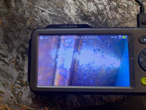

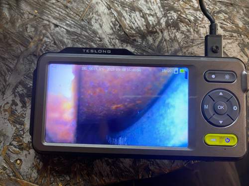

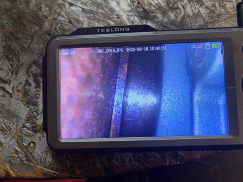

Hallo, mir steht nächste Woche eine große Reparatur bevor.
Symptome: Motoröl läuft aus der Wandlerglocke, habe endoskopiert, an der Getriebeseite ist Wandler trocken, an der Motorseite ist der Wandler siffig, man kann erkennen dass am Ausgang Kurbelwelle ölfeucht ist, also vermutung simmerring kurbelwelle liegt sehr nahe.
Hat jemand tipps für die Reparatur? Voll ausgestattete Werkstatt ist vorhanden.
Simmerring mit Deckel, Getriebeöl und Getriebedichtsatz ist vorhanden.
Wie ist dass mit dem Wandler? der hat bei der neuen version des 722. ja keine ablassschraube, bleibt dass ATF einfach drinnen dann?
ist ein S210, 320CDI, Bj. 2001.

So, Operation geglückt, alles wieder dicht.
