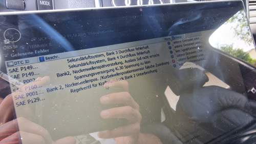

Es geht um den S8 BJ 2008, habe das Auto letztens abgestellt ohne Auffälligkeiten. Heute wollte ich ne runde drehen und musste feststellen das er sehr unrund läuft, sich schüttelt und die Abgase auch komisch riechen.

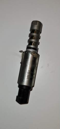

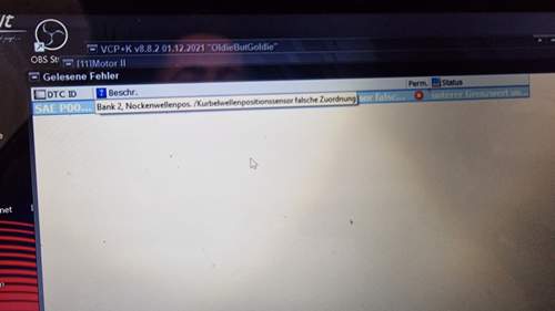

Folgender Fehler wird angezeigt, habe die Sensoren auch schon quer getauscht (Einlass/Auslass) um zu schauen ob der Fehler evtl. wandert. Leider nach dem auslesen nicht zu erkennen.

Das war das erste mal Auslesen. Die anderen Fehler kann man ausser auch lassen..jpg

Du solltest den kompletten Fehlerspeichereintrag posten oder glaubst du bei den Fehlercode P0019 wissen dann gleich alle bescheid?
Der komplette Eintrag ist ja oben den Bildern zu entnehmen, mehr war nicht drin gewesen.

Wie kommt denn der Fehler Regelventil für Kaftstoffdruck Bank 2 zu stande?
Stecker ab gehabt oder ist da wirklich eine Unterbrechung?
Ja genau hatte da vorher den Stecker ab gehabt, den kann man also getrost bei außer Acht lassen.

Nach Recherche könnte der Fehler wohl an den Sensoren liegen oder evtl. am Regelventil.
Werde die Sensoren mal von Bank 2 auf Bank 1 tauschen und schauen ob der Fehler wandert. Ansonsten den Stecker und das Ventil (komme jetzt nicht auf den genauen Namen) selbst mal Prüfen und schauen.

Aber im Fehlerspeicher steht doch Bank 2 Nockenwellenspätverstellung Ausgang Soll nicht erreicht.
Das spricht doch für eine Kenttenlängung.
Der Fehler wird auch gesetzt wenn die Nockenwellenverstellung defekt ist.

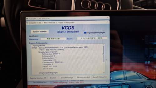

Danke für die Tipps, hab mir VCDS bestellt um mal was genaueres zu haben.
Im Anhang ist auch ein Bild vom aktuellen Fehler Eintrag.
Habe auch nen neuen Stecker bestellt von einem Versteller da dieser ziemlich mitgenommen aussieht.
Werde jetzt nach und nach die möglichen Ursachen mal prüfen.

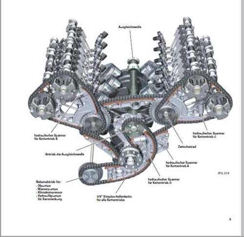

Ich vermute das eine Steuerkette am Zylinderkopf durch einen defekten Kettenspanner beim starten übergesetzt hat.
Arbeiten an der Steuerkette oder Kettenspanner muß der Motor raus.
Steuerkette 5.2 L V10 FSI

Weiß jemand vielleicht wie man beim V10 die Steuerzeiten kontrolliert?
Meine Vermutung wäre jetzt die Ventildeckel runter und dann die Markierungen an der Nockenwelle überprüft, weiß es aber nicht genau wie das beim S8 genau gemscht wird. Motor natürlich vorher auf OT gestellt, versteht sich von selbst.
Dafür brauchst du Sonderwekzeug und die Anleitung im Elsa Win.
2 x Nockenwellenfixierung T40070
1 x Fixierschraube Kurbelwelle 3242
