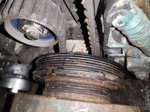

Hallo, ich habe ein ekelhaftes Problem. Ich habe einen D3 110 I EVC, das ist ein 2,5 Ltr 5 Zylinder Turbodiesel. Er ist in einem Boot montiert, sollte aber für mein Problem keine Rolle spielen. Das Kugellager der Zahnriemenspannrolle hat sich zerlegt, ich habe den Motor aber ganz normal ausgemacht, er lief bis dahin ohne Probleme. Ich bin in einer abgelegen Gegend in Panama, kann also nirgends professionelle Hilfe bekommen. Einen Zahnriemensatz habe ich. Leider hab ich Doofie die Spannrolle abgebaut, ohne vorher auf OT zu drehen. Zu allem Übel ist es mir nicht möglich den Schwingungsdämpfer zu demontieren, auch die 30'er Mutter lässt sich nicht mit Bordmitteln öffnen, die ist Bombenfest.
Die Idee ist nun erstmal nur die neue Spannrolle zu montieren, allerdings ist die Markierung der Nockenwelle ca. 10 Zähne vor der Markierung. Wieviel die Kurbelwellenmarkierumg nicht stimmt, weiß ich nicht, ich kann sie nicht sehen. Allerdings wurde die KW bei den Versuchen den Schwingungsdämpfer abzubauen, auch verdreht.
Hat jemand eine Idee, wie ich die Steuerzeiten wieder hinbekomme? Ich würde dann den alten Riemen erstmal lassen und in einer Gegend mit Werkzeuggeschäften die Reparatur fertig machen. Grundsätzlich kann ich solche Reparaturen selber machen, ich habe nur nicht damit gerechnet mit der Riemenscheibe nicht weiterkomme. Für Schagschrauer etc. gibt es keinen Platz, der ist vor dem Schwingungsdämpfer nur 8 cm. Klopfen und Warmmachen habe ich alles schon probiert.

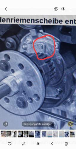

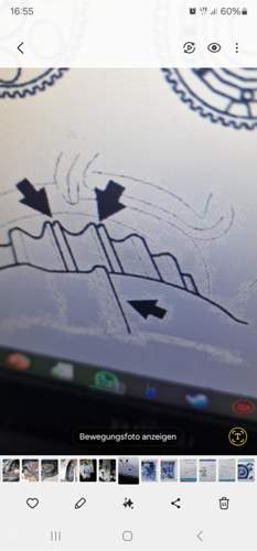

Achso, was ich dir auch noch zeigen kann ist die Markierung welche man von oben sieht mit sehr gutem Licht und Augen. Bleibt aber immer noch das drehen der Wellen ohne anzustoßen
Andi
Bild #211515617

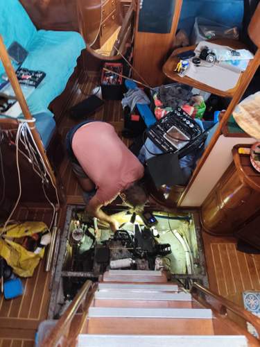

Bild von dem böötchen wäre nett, damit man sich was darunter vorstellen kann
Andi

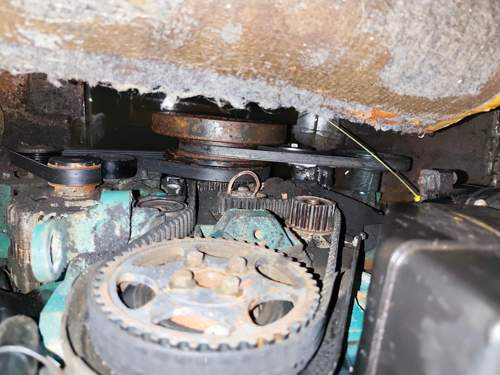

Hallo Andi, hier das Boot, der kaputte Riemenspanner und die "Arbeitsbedingungen".

Naja eingebaut hat man beim pkw auch nicht mehr Platz von oben. Nichtsdestotrotz musst du zumindest die Markierungen finden und den zahnriemen längerfristig tauschen. Es wäre halt jetzt schon interessant zu wissen wieviel Zähne du die KW verdreht hast und wieviel "toleranz" du beim durchdrehen auf OT hast.. hm
Schönes Boot

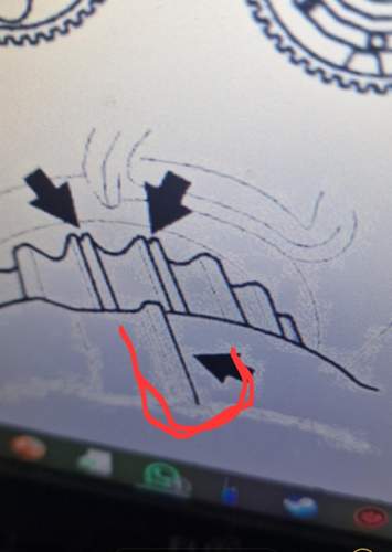

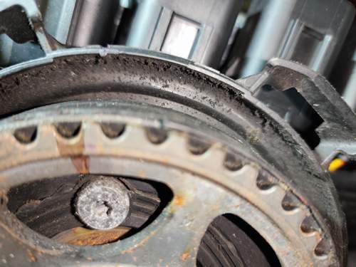

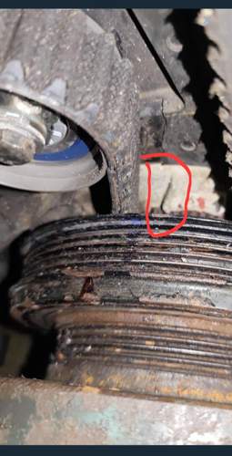

Du hast sicher oben an der Nockenwelle eine Markierung. Wenn du die siehst, mach bitte ein Bild von ihr und ein sehr gut beleuchtetes scharfes Bild von der Kurbelwellenverzahnung. Man sollte auf jeden Fall noch den Block daneben sehen. Vielleicht können wir es so lösen. Weil 2-3 Zähne wirst du deine Nockenwelle schon verdrehen können ohne anstoßen denk ich
Bild #211516412
Bild #211516415
Hallo Andi, die Kerben in den Zähnen gibt es bei mir nicht.

Im Bild ist deine Markierung für deinen ot. Ob dein zahnriemen Zahnrad diese Markierung AUF DEN ZÄHNEN hat, sieht man leider im Bild nicht.
