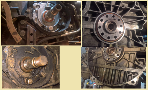

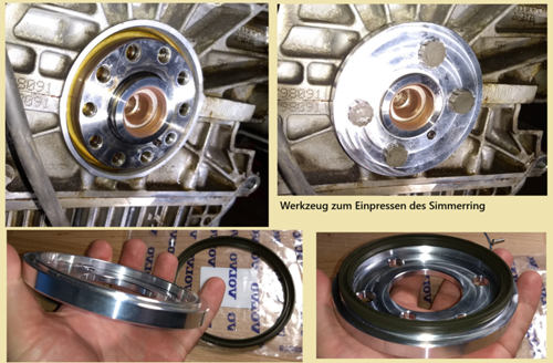

Hallo Volvofreunde

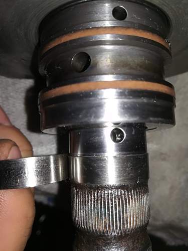

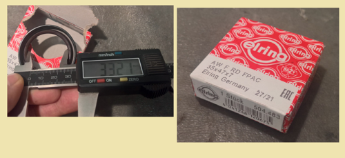

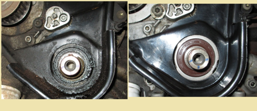

Ich bräuchte den Durchmesser der Kurbelwelle rechts und links wo die die Wellendichtringe drauf laufen.
Motor Benziner B5452/T2, wobei die vom Diesel jund Bezienern v70 II alle gleich sein sollen von den Durchmessern.
Danke Euch
Gruss
Walter
Moin
Du meinst sicher den Motorcodes: B 5254 T2 und
Möchtest "Speedy Sleeve" setzen ?
Dafür reicht der Innen DIA der beiden Simmerringe aus!
Getriebeseitig sind es 98 mm und
Auf der Nockenwellenseite 35 mm.
Wenn aber dort das Öl rauskommt sollte man auch über das PCV Ventil nachdenken (Kurerlgehäuseentlüftung).
Es gibt 2 PCV Ventile je nach VIN!
MfG

Weißt Du ob es da den passenden Speed sleeve für gibt und ob es stimmt, dass die Durchmesser Diesel Benzin identisch sind ?
Und nur um sicher zu gehen: Miit Nockenwellenseite meinst aber Durchmesser Simmerring Kurbelwelle Zahnriemenseite
