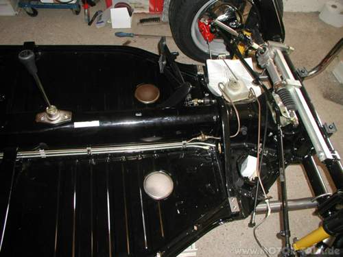

Öhmmm, wie man es richtig macht, siehst du doch auf meinen Bildern. Meine geht rechts am Rahmentunnel entlang... genau aus diesem Grund.
@ Red
hast Du auch die Benzinleitungen an dieser Stelle nach hinten gezogen?
wieso nicht im Tunnel?
diese Leitungen sind (nehme ich an) Aussenø 8, und was haben die Innenø, oder Wandstärke?

Das da ist oder wird mein Buggy. Die Karosse ist drauf... nein, eng ist das nicht. Wenn ich es genau nehme, ist sogar etwas mehr Platz als vorher vorhanden. Die Zahnstangenlenkung braucht keinen Lenkungsdämpfer, hat 2 voll symmetrische Spurstangen und baut eigentlich nicht größer als Serie, nur länger. Und man kommt ziemlich gut überall ran.
Die Benzinleitungen sind Ermeto Rohr. Aussen 10mm, innen 7mm. Das reicht gut...
Im Tunnel ist noch die Serienleitung... aber ich wollte es gut zugänglich haben. Vor- und Rücklauf weil Einspritzer. Und ich wollte diese blöde Bremsleitung auch nicht auf der Fahrerseite haben, das hat mich schon immer genervt.
