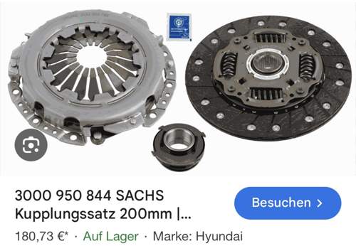

@vanguardboy schrieb am 3. September 2024 um 19:59:46 Uhr:
Ausrücklager und Nehmerzylinder sind eigentlich das gleiche ...
Beim Kupplungssatz inkl. Ausrücklager ist laut Teilenummer kein Nehmerzylinder dabei, der wurde erst bestellt und getauscht nachdem der Tausch des Kupplungssatzes keine Besserung gebracht hat.
Kupplungsnehmerzylinder
