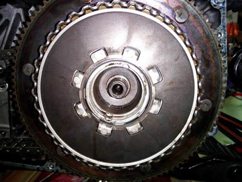

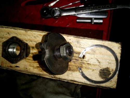

Moin, bekomme den Kupplungskorb von meinem Evo Bj 96 nicht runter. Sprengring und Wellenmutter sind ausgebaut. Gibt es zur Sporty da einen Unterschied. Es soll der Kupplungskorb in einem abgenommen werden.
Würde mich über einen Tipp sehr freuen. Danke

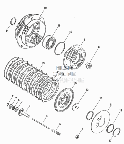

Welche Nummer am Bild meinst du?
Wenn du die Mutter Nr.8 nicht abbekommst, die hat ein LINKSGEWINDE!😉
Clutch
Wenn ich das richtig erkenne habe ich 1,8 und 18 gelöst bzw entfernt. Wie schon beschrieben möchte ich nicht die Kupplung zerlegen sondern den Kupplungskorb komplett entfernen.

Das kann ja nur die Nr 8 sein Compensatormutter. Die ist ab ging relativ leicht.

Die "8" ist nicht die Kompensatormutter. Letztere findest Du vorn, auf der Kurbelwelle, da, wo der Ruckdämpfer a.k.a "Kompensator" sitzt. Die "8" hält die Kupplungsnabe auf der Getriebehauptwelle, und wenn die "8" entfernt worden ist, sollte sich die komplette Kupplung von der Welle ziehen lassen, die sitzt auf einer Gradverzahnung.

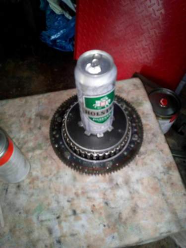

Du mußt den kompletten Antrieb auf einmal runternehmen.😉
Anders geht der Korb nicht ab!
Vorne vor der Lima ist auch schon runter. Ist halt der Kupplungskorb der sich weigert.
Wenn du die Schraube Nr.8 entfernt hast, ist der Korb locker und bereit zum abnehmen,
aber wie gesagt, nur als Einheit mit Kette und vorderem Ritzel.😉
