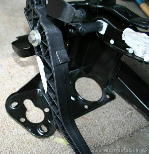

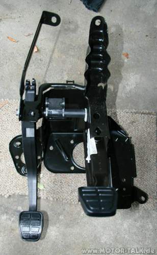

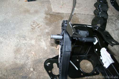

Moin
An das Gelenk, was nur eine lange 6-Kantschraube ist auf dem eine Rohr und das Pedal gesteckt wird, kommt man recht bescheiden ran. Dort wird damals sicherlich Fett dran gewesen sein.
Das Rohr sollte wohl geklemmt sein durch die Schraube und das Pedal dreht sich auf dem Rohr.
Ob es da nach Jahren quietscht????
Wenn mußt Du einige Kunststoffverkleidungen über den Pedalen abbauen und ggf. ein paar Kabelbäume zur Seite drücken.
Die Schraube kann man zwar lösen und teils rausziehen, sie geht dann aber seitlich in einen Halter für die vielen Steckkontakte / Kabelbäume oder einer Kunststoffverkleidung rein und wenn Du zu weit ziehst könnte Dein Bremspedal runterkommen.
Wenn mußt Du ja eh nur 2-3 cm raus etwas Fett ran und wieder zusammen.
Unten mal ein paar Bilder.
Das letzte Bild vom 3L Lupo Automatik noch ohne Kupplungspedal.
Wie hast Du denn die Leichtgängigkeit des Kupplungshebels, bzw. der Kupplung geprüft?
Bei meinem 3L TDI war der Kupplungshebel damals echt bombenfest und ich konnte den Hebel nur mit Montierhebel betätigen.
Gut die Tellerfeder ist sicherlich deutlich stärker als beim Benziner, weil der Diesel mehr Drehmoment hat.
Mfg
Frank

Moin
Pedal aus Kunststoff (?) dachte ich damals auch, aber ist glaube ich garnicht so schlecht.
Vielleicht habe ich etwas übertrieben, wenn Du die Schraube nicht weiter als 30-40mm zum Kupplungspedal rausziehst, wird Dir wohl kein Pedal runterkommen. Nur ist die Lange Schraube dann auf der einen Seite (zur Fahrzeugmitte) aus der Bohrung des Trägerbleches raus. Du mußt das Bremspedal etwas hochdrücken, damit Du die Schraube wieder einfädeln kannst.
Fett dann etwas zwischen Buchse und Pedal.
Vielleicht die Schraube nur 5mm rausdrehen und langsam etwas Kriechfett draufsprühen und das Pedal immer mal etwas drücken.
Nur halt überschüssiges Fett gut wegwischen.
Die Schraube sitzt nur halt höher als man zu erst denkt und man muß kopfüber unter den Pedal liegen.
Mfg
Frank

Wenn du unbedingt das Kupplungspedal schmieren willst gehst du so vor:
  • Verkleidung über den Pedalen entfernen
  • Mutter der langen Durchgangsschraube am Pedalwerk entfernen
  • Schraube nach links durch die Öffnung in den Sicherungskasten schieben kurz vor Ende kannst du das Kupplungspedal kippen um es rauszuziehen
  • Dir kommt eine Hülse im Pedalkopf entgegen, die muss da auch wieder rein, darauf achten dass das Kupplungsseil nicht aushakt sonst wieder einhaken
  • Schmier was du denkst nur in Maßen
  • Mit einem kleinen Spiegel schauen ob die Führung vom Bremspedal richtig sitzt damit die Schraube gut reinpasst
  • Zusammenbaue, freuen und berichten
