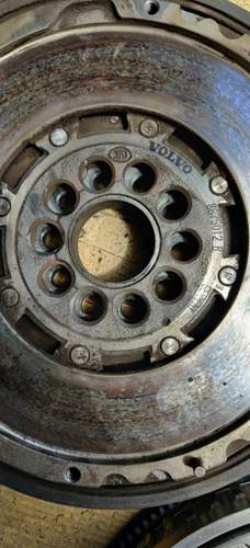

Hallo, bei mir steht ein Kupplungswechsel an.
Der Schrauberfreund, mit dem ich das durchführen werde meinte, da können wir gleich das Zweimassenschwungrad mit tauschen.
Mein Nachbar, ein Kfz- Sachverständiger und Ingenieur und Oldtimerschrauben meinte, wenn es keine Geräusche und Vibrationen gibt sollte das noch gut sein. Das ist für mich jetzt aber auch eine Frage das Geldes, Kupplung ca. 300€, das Zweimassenschwungrad nochmal ca. 480€ dazu. Wenn schon das Getriebe ab ist wäre es natürlich das Beste gleich alles zu tauschen, andererseits ; ein intaktes und teures Teil tauschen wäre unnötig. Hat hier jemand Erfahrungen, wie sich ein defektes Zweimassenschwungrad " anfühlt/ anhöhrt"?
Alternativ soll es einen Umbausatz von Valeo auf "Einmassenschwungrad" + Kupplung für ca.500€ geben, aber eigentlich würde ich schon bei der originalen Bauart bleiben wollen. Für ernstgemeinte Tipps und Ratschläge wäre ich sehr dankbar, für einen kleinen Spass bin ich auch zu haben.

... würde ZMS mit machen... auch wenn derzeit keine Probleme damit vorhanden... das Ding hat genau so viel Kilometer auf der Uhr wie die Kupplung selbst... also auch an der Verschleißgrenze!
Da der ganze Kupplungswechsel ne ziemlich große Operation ist, lohnt es nicht das ZMS jetzt nicht mit zu wechseln und höchstvermutlich in nem halben Jahr die ganze Aktion noch mal wegen dem ZMS!
Also klare Empfehlung... ZMS mit Kupplung wechseln... 😉

nach meinem Wissen merkt man es daran, das die Kupplung beim ersten einkuppeln aus dem Stand etwas ruppig reagiert im Vergleich zu den folgenden Kupplungsvorgängen.
... egtl. bei jedem Schaltvorgang... nur merkt man es dann nicht mehr so... Vibrationen, Geräusche noch dazu... gewöhnliches Schwungrad eben im Ganzen unkomfortabler und ruppiger... aber fahren tut der Elch auch mit dem... 😉
Das defektes ZMS merkt man eigentlich nur beim Abstellen,des Motor, wenn es nach dem Abstellen kurz -
klack-klack macht.
ein richtig defektes ZMS merkt man immer schön im Fahrbetrieb,
wenn bei 60-80 km/h die Aussenspiegel leicht Zittern oder Vibrationen/Brummgeräusche aus
dem Antriebsstrang kommen!
Spielfrei kann ein ZMS nicht sein,
Auch kein Neues ZMS!

Ein guter KFZ-Mechaniker schaut sich das Zweimassenschwungrad an und testet, wie weit es bei Drehbeanspruchung schon nachgibt - danach kann man entscheiden ob es wirklich noch gut ist oder besser neu kommen sollte.
Bei unserem C30 haben wir bei 60.000km eine neue Kupplung bekommen und dann das völlig intakte Zweimassenschwungrad mit erneuert. Das "alte" konnte ich dann gebraucht gut verkaufen.
Je nach Fahrzeug und Fahrbedingungen hält so ein Zweimassenschwungrad zwischen 120.000km und 400.000km.
Der Wechsel ist so aufwändig, dass die Erneuerung des Schwungrades bei Kupplungstausch meistens Sinn macht.

Das ZMS muss man gleich mit machen wenn man an der Kupplung ist. Ich hatte kurz nach dem Kauf meines S60 einen defekten Nehmerzylinder, bei der Instandsetzung haben wir dann auch festgestellt das die Toleranzen am ZMS nicht mehr gepasst haben. Geräusche oder ähnliches hat es nicht gemacht, aber der Motor reagierte beim Einkuppeln so als wenn man Fahrschüler ist. Schwer zu beschreiben der Effekt. War aber nach der Reparatur weg.
Leider nicht ganz billig, der Spaß. Aber das war vor 5 Jahren und ich fahre das Auto heute noch.
