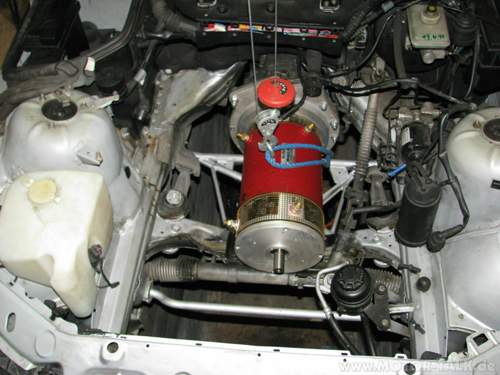

Habe bei meinem Z3 die Kupplungsmitnehmerscheibe erneuert, war allerdings sehr komfortabel, da der Motor und das Getriebe draussen war. Die Druckplatte und das Schwungrad sahen noch gut aus. Beim E Antrieb braucht man die Kupplung eh nur selten.
