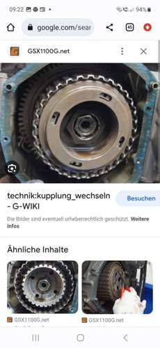

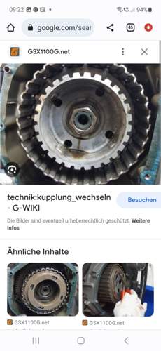

Hallo Leute hab mir eine suzuki 1100 zugelegt nach kurzer Zeit fiel mir auf das die kupplung rutscht hab mir neue kupplungslamellen bestellt hab dan die kupplung zerlegt und mir fiel sofort auf die 50er mutter beim kupplungskorb war nicht fest angezogen hab sie fest angezogen und hatte ein anderes Problem die kupplung lies sich nicht mehr ziehen komischerweise ist die kupplung was drin ist auch ziemlich neu öl habe ich auch gewechselt 10w40 habt ihr eine Idee lg kevin

Siehe fotos
Screenshot-20230604-092232-chrome
Screenshot-20230604-092226-chrome
Habe auch schon die Vermutung das der vorbesitzer vielleicht irgendwas falsch zusammen gebaut hat oder was vergessen hat einzubauen
Was für ne 50er Mutter ?
Wieso die Bilder ?
Bild 1 das ist die Schlüsselweite

Habe die kupplungsnehmer und geber angeschaut und die funktionieren nur das mit der großen mutter 50er Schlüssel kapier ich nicht wie fest muss die angezogen werden oder ist die vlt doch zum einstellen
Dann musste die Kupplung komplett ausbauen und die Distanzscheiben kontrollieren,ob die richtig verbaut sind.
Auch die vom LIMA-Antrieb
Die 50er-Mutter kriegt 110 Nm

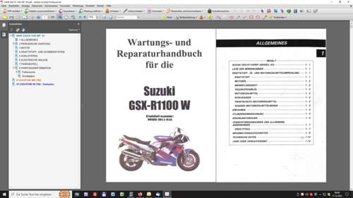

Und besorg Dir das SUZUKI-Werkstatt-Handbuch.
