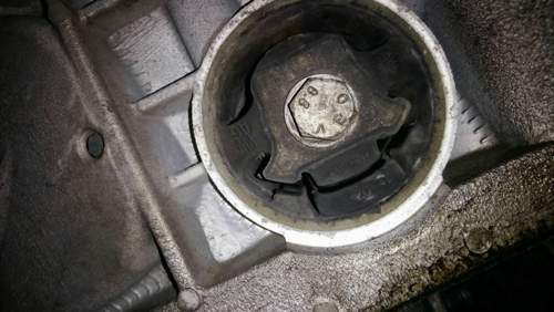

Ich möchte das Thema noch einmal aufgreifen da das Problem noch immer besteht.
Kann das große runde Lager im Aggregat Träger, wo die pendelstütze reingeht evtl. auch die Ursache sein?
Mfg
Dsc
Der sieht normal aus.
