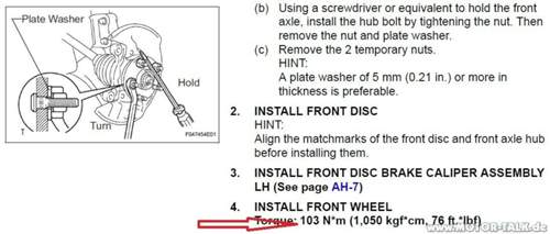

Toyota-handbuch-auszug
...die Drehmoment-Diskussion passt zwar nicht mehr ganz zum Thema, aber ich ziehe lt. VW-Handbuch die Alus mit 120Nm an.

Ich glaube ja, das so krumme Werte wie 103Nm einfach aus der Umrechnung einer englischen/amerikanischen Masseinheit stammen.
Kann gut sein, der Punkt den ich aber in meinem urspruenglichen Post machen wollte:
Herstellerangaben varieren doch ziemlich, und im Falle meiner beiden Autos einmal 160nm einmal 103nm (oder 100 oder 105 wenn's euch besser gefaellt...), da ist der Unterschied doch schon ziemlich gross. Ich kann mir nicht vorstellen dass meine Toyota Felgen gluecklich waeren, mit 160nm angedonnert zu werden bzw denke ich dass um die 100nm beim Ford wohl doch zu wenig waeren.
