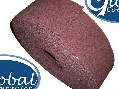

die kunststoffteile wurden von meiner freundin (lackiererin) so vorbereitet
- schleifen mit rotem pad und mattschleifpaste
- kunststoffhaftvermittler
- füller (2-4mal) jedesmal schleifen bis 800 nass
- dann lackieren
natürlich vor jedem füllern oder lackieren mit silikonentferner arbeiten.
