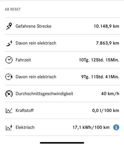

Ich hatte gestern einen Termin zu dieser Kundendienstmaßnahme in der Werkstatt. Nach gut einer Stunde war alles erledigt. Auf Nachfrage konnte auch die Werkstatt nichts genaues zum behobenen Fehler sagen.
Auf der Rückfahrt ist mir keine Veränderung aufgefallen, aber nachdem ich wieder zuhause war und in der Mercedes me App den Kilometerstand für meine Verbrauchsstatistik ablesen wollte, habe ich eine und dazu noch unerwünschte Auswirkung gefunden.
Im Brief stand ja „Es besteht daher die Möglichkeit, dass durch die fehlerhafte Initialisierung eines Labels im
Steuergerät Antriebsstrang u.a. die Kraftstoffverbrauchswerte mit dem Scantool nicht ausgelesen werden
könnten.“
Das scheint tatsächlich der Hintergrund der Maßnahme zu sein, denn in den Reisedaten der App und im Bordcomputer steht jetzt unter Ab Reset ein Kraftstoffverbrauch von 0,0 l/100 km. Alle anderen Werte sind unverändert, was den Benzinverbrauch wie angezeigt unsinnig macht. Ich bin zwar von insgesamt 10.149 km 7.864 km rein elektrisch unterwegs gewesen (77,5%), aber ein durchschnittlicher Benzinverbrauch von 0,0 l bei 2.285 km mit Verbrenner wäre ein technisches Wunder. Vor dem Werkstatttermin standen da 2,0 l/100 km.
Wenn man also an einem nicht allzu falschem Durchschnittswert interessiert ist, muss man jetzt zwangsläufig im Bordcomputer die Reisedaten zurücksetzen und damit eine neue Zählung starten.
