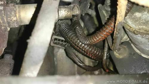

Ich hab gestern das Öl gewechselt und war auf der Grube.
Ich hab scheinbar Öl und Kühlwasserverlust wo genau es her kommt weis ich nicht.
Es ist aufjeden fall wenn ich vor dem Auto stehe mit Blick auf dem Motor, rechts etwa ab mittlere höhe alles versifft... im vorderem Berreich soweit ich es sehen konnte Kühlwasser, im hinterem Berreich finde ich Kühlwasser und Öl...
Anbei nochmal zu erwähnen:
Kühlwasser musste ich nach 10000km etwa aufüllen da es fast leer war.
Öl muss ich derzeit etwa alle 1000km+- 1 Liter nachfüllen.
Ich hab mal ne ganze menge Bilder gemacht vllt. helfen sie dem einem oder anderem weiter
Ich hab jetzt alles so weit es ging sauber gemacht um vllt. dann besser sehen zu können wo es austritt...

Sorry, aber die Bilder sind zuuu detailiert - man hat leider keinen Überblick - Spritzbild etc.
Mein Verdacht wäre:
Ölverlust:
1. Schlauch am Ölfilter - einer ist gut, einer nicht
2. Servoleitung ist auch verölt - reinigen und prüfen, ob da was kommt
3. an der Kurbelwellenriemenscheibe Simmerring defekt
Wasserverlust:
Schau dir mal die Lichtmaschine und deren Verschlauchung an...

Das mit dem Ölfilter bei Bild 5 dsc0056, stimmt die eine leitung sieht übel aus die andere nicht

Moin,
war bei meinem Eldorado ein defekter Anschluß am Ölkühler,
bzw. die Ölleitung zum Ölkühler war am Anschluß vergammelt.
Durch den Fahrtwind spritzt der Mist den ganzen unteren Motorraum voll.

Wenn im Stand kein Öl tropft, dann wird die Wahrscheinlichkeit grösser, dass es zumindest der Schlauch ist.
Den Simmerring kannst du sehen, wenn du den Riemen abmachst, das rechte Rad runter und am besten den Innenkotflügel runter.
Dann am besten die Kurbelwellenriemenscheibe abziehen - dann siehst du hin.

Es gibt Ölfilter mit einem Bypass-Ventil - normalerweise haben das AC Delco Filter nicht.
Wenn der Filter allerdings voll sein sollte, dann stimmt was ganz und gar nicht....wie kommst da drauf? Weil es am Schlauch saut?
Das ist ein völlig normaler Fehler - Verschleiss, denn hier ist eine große Belastung drauf, vor allem wenn das Front motor Mount mal wieder hinüber ist kippt der Motor zu viel und zieht an den Schläuchen
