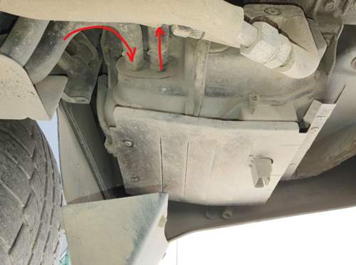

Weiß jemand, ob das Automatikgetriebe auch am Kühlkreislauf angeschlossen ist?
Und gibt es ein Foto oder irgendetwas, wo ich rausfinden kann, welche Leitungen ich kurzschließen müsste? Ich habe eine starke Vermutung (siehe Bildchen), möchte aber sichergehen, dass ich nicht irgendetwas anderes wichtiges, wie eben z.B. das Getriebe vom Kühlkreislauf abtrenne...
Das Automatikgetriebe bei deinem Modell sollte einen eigenen Kühler haben, vorne am Wasserkühler. (fahrtwindkühlung).
Das auf dem Foto sind die Schläuche die an dein Heizungskreislauf gehen. Wenn du das jetzt kurz schliesst, dann hast du die Heizung ausser betrieb.

Ok als Rückmeldung: das mit "Kurzschließen" der Heizung hat geklappt, alles lief wunderbar - bis vorgestern.
Leider, wohl dadurch das der Motor durch den Verlust immer schön warm wurde, hat nun der nexte Schlauch aufgegeben.
Gibt es für den Montero irgendwo Explosionszeichnungen, wo der Kühlkreislauf abgebildet ist, damit ich sechs kleine Schläuche neben dem Getriebe raussuchen kann?
