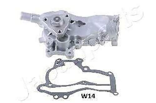

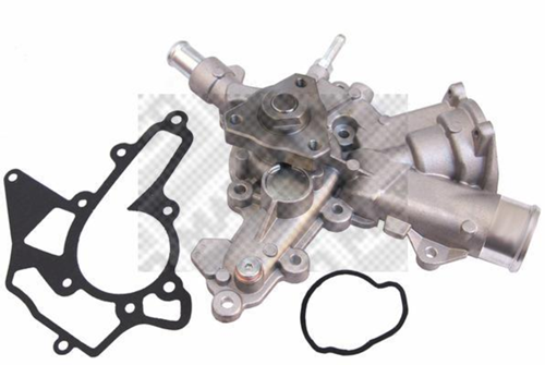

Bei meinem Z14XEP eine Wapu mit nur zwei Abgängen verbaut (siehe Bild Wapu_neu, links unten). Tritt das Problem leckende Wapu :-) eher bei der alten oder bei der neuen Ausführung auf???? Der Wasserverlust bei mir ist von der Menge her eher schwankend, mal mehr mal weniger.

Die Frage zur Wapu kann ich nun selbst beantworten: Mein Motor ist ein A14XEP, dieser hat die Pumpe mit nur zwei Abgängen (Wapu_neu sihe Bild oben. Meine eine Frage dazu, tritt das Problem mit undichter Wapu bzw. defekter Dichtung am Steuergehäuse auch beim A14- A12- A10XEP öfter auf?
A14XEP gibt es nicht.
..Stimmt, A14XEL (L für Lower Power) wäre richtig. Es ging mir mehr um die Serie A die gegenüber der Z-Serie Unterschiede aufweist, die evtl. Verbesserungen bei der Zuverlässigkeit bspw. der Wapu brachten. Gibt es diesbzgl. Erfahrungen?
