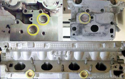

Du hast ja an drei Seiten vom Kopf auch die Froststopfen.
Ist zwar eher ein Bereich wo man es mehr mit Durchrostungen zu tun hat, aber es kann auch sein daß einer durch Eisbildung im Kopf derart deformiert wurde (Da können Drücke von vielen Tonnen/cm² entstehen), daß er bei Druck im System abdichtet und bei Entlastung undicht wird.

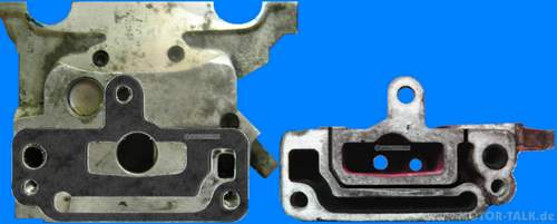

Hinten am Kopf sitzt die Kühlmittelbrücke, die Temperaturfühler beinhaltet, das DIS-Modul und das AGR trägt. Sie ist mit einer Papierdichtung über drei Schrauben an den Kopf angeflanscht.
Auch hier sind Undichten sowohl zum Abgasbereich (AGR), als auch zum Kühlmittelbereich recht häufig vorgekommen.
Froststopfen-r416v
Dichtung-agr-kuehlmittelbruecke-mt

Ursache ist ein gerissener Froststopfen.
Was man hier leider nicht sehen kann, (weil ich mit der Kamera nicht richtig rankomme)ist, dass der Riss in der Kante des Stopfes sitzt. Dadurch bildet sich eine Ventilwirkung aus.
Dass bedeutet, ist Druck auf dem System, so drückt sich die Fläche (wie eine Menbran) gegen den Ring des Stopfens. Ist (zB nach der Nacht) der Druck abgebaut und in ein (schwaches) Vakuum übegegangen, so stellt sich der Spalt auf und nun kann Wasser austreten.
D.h. ich sauge mit einer Pumpe kurz am Ausdehnungsgefäß (Mund reicht schon), so zieht der Stopfen Luft und nach Beendigung des Saugens läuft es nur so raus.......
