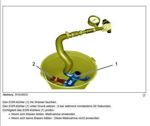

Bekannte Propleme: Internes Leck im EGR-Kühler.
Wurde der schon überprüft oder erneuert ?
Motor selber glaube ich nicht, noch nie gehört und erlebt. CO Test wird es bestätigen.
Bild #210329675

So in etwa, CO kann nicht entweichen wenn Brennraum dicht ist und AGR auch. Abdrücken des Kühlkreislaufes zeigt wohin die Kühlflüssigkeit verschwindet.
