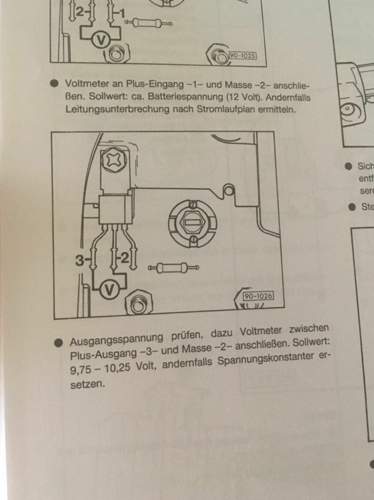

Tanke den Wagen ganz voll, fahre damit und beobachte. Wenn die Temperatursanzeige so hoch geht, geht dann auch dieTankanzeige über Anschlag (Sozusagen voller als voll)?
Falls ja, dann hast du einen defekten Spannungskonstanter, oder ein Kontaktproblem am Spannungskonstanter.
Einige Worte zur Funktion: Der Spannungskostanter hält die Eingangsspannung der Anzeigeinstrumente Tank und Temperatur kostant bei 10 Volt. Fehlt dem Spannungskostanter zB wegen Kontaktproblemen die Masse, dann liegt plötzlich Bordspannung am Eingang der Instrumente, plötzlich zeigen beide zuviel an.
