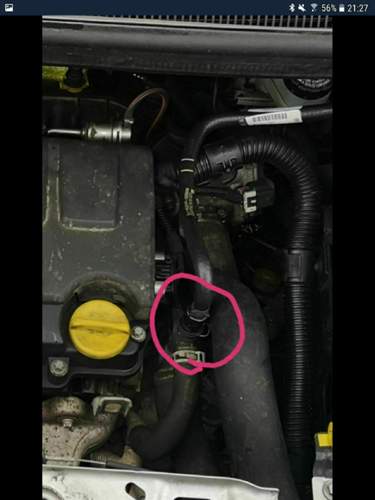

Hallo
An meinem Meriva ist vor einer Woche dieser Schlauch kaputt gegangen (Bild) aber nicht während der Fahrt, sondern als ich ihn quasi leicht berührt habe ist er abgebrochen. Der wurde repariert und das Kühlwasser wieder auf Max aufgefüllt. Jetzt ist der Kühlwasserstand etwas abgesunken (ca. 300km), nicht viel, aber immerhin. Vorher hatte ich keinen wasserverlust. Vielleicht jemand ne Idee, was noch kaputt ist, oder ist eine gewisse Schwankung vielleicht sogar normal? Ausgleichbehälter ist ganz.
38 Antworten
Beim Espace das ding ist auch aus Plastik gewesen und war auch nicht günstig. Dafür gibt es für den Meriva zwei.
Danke für die Info.
Also, ja, KW-Management ist bei dem MeriB/Opel ein Graus.

Hallo
hab hier mal das Bild vom TS kopiert, weil bei unserem Meriva das gleiche Problem besteht. Bin heute beim handieren im Motorraum an den nach oben abgehenden Schlauch gekommen, der geht hoch zum Ausgleichsbehälter, dabei ist der sofort an dem Plastikbauteil abgebrochen. Kann mir jemand sagen, wie dieses Plastikbauteil genau heißt, ist so ne Art Bypass zum Ausgleichsbehälter.
