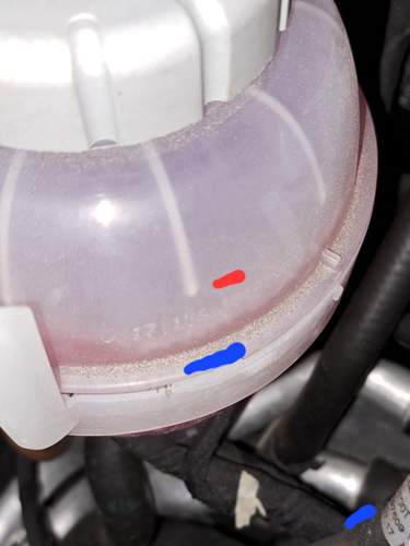

hab jetzt auch Kühlwasserverlust mit entsprechender Meldung im Bordcomputer. War etwas erstaunt als ich die Motorhaube geöffnet und 2 Ausgleichsbehälter gefunden habe: Einen schwarzen links, den wohl alle haben und einen durchsichtigen rechts (beide mit Kühlmittelsymbol drauf), der nach Prüfung der Bedienungsanleitung in derselben nicht beschrieben ist, aber nach meinem Dafürhalten beim Pegelstand deutlich unter Mitte und somit etwas tief steht.
Ist das eventuell das Kühlsystem für den e-Motor (ist ein 300de)? Und weiß jemand wie viel man dort auffüllen kann/darf/muss? Markierung hab ich keine gesehen.
Zweite Frage: Kann man ein G13 Kühlmittel von VW/Audi reinkippen oder hat Mercedes eigene Produkte? Auch hierüber schweigt sich die Bedienungsanleitung aus und verweist an den Fachhändler.
Der 300 d / de hat noch einen Niedertemperaturkreis mit dem 2. Ausgleichsbehälter.
Ist für das ganze Hybridsystem zuständig, heizen und kühlen der Komponenten.
Der Ausgleichsbehälter hat einen angegossenen Ring, das ist der Normalpegel. Maximal auffüllen bis an die weißen Verstärkungen... die von oben kommen. Normal und maximal sind nur wenige Millimeter auseinander.
Hänge ein Bild mit an.
Da ist es sicherer ein oder zwei Schnapsgläser mit Wasser nachfüllen. Reicht in der Regel schon aus, da zw. Min u. Max kaum ein Abstand ist. Tut bei der kl. Menge dem Frostschutz keinen Abbruch. Danach weiter Beobachten. Gruß Bw
@big wackel schrieb am 17. September 2022 um 19:38:41 Uhr:
Das ist mein Ausgleichsbehälter und da ist alles in Ordnung.
Wieviel bei @DrInsider fehlt, sehen wir auf seinem Bild nicht.
Und das Fahrzeug zeigt zu wenig schon an.
Ich vermute mal, niemand wird wegen einer Flasche Kühlmittel von Mercedes finanziell ruiniert .
Gruß Gerd
