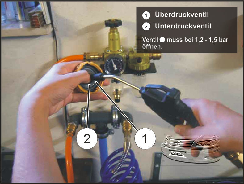

Das System entlüftet sich selbstständig.
Würde mal den Deckel des Ausgleichsbehälters prüfen.
Der Deckel hat ne wichtige Funktion.
  • Ausgleich von Überdruck über das Überdruckentil
  • Ausgleich von Unterdruck über das Unterdruckventil beim Abkühlen des Fahrzuegs.
Den Unterdrucktest behelfsmäßig wie folgt vornehmen:
  • Deckel des Ausgleichbehälters entfernen
  • Großen Kühlmittelschlauch zusammenpressen und halten
  • Deckel aufschrauben
  • Kühlmittelschlauch loslassen
Wenn der Schlauch sich wieder rundet scheint das Unterdruckventil in Ordnung zu sein. Bleibt der Schlauch nach Stunden noch zusammengepresst dürfte dieses defekt sein.
Den Überdrucktest wie folgt vornehmen:
  • Unterdruckventil mit Daumen abdrücken
  • Überdruckventil mit Druck beaufschlagen
Das Überdruckventil muss bei 1,2 - 1,5 bar Druckbeaufschlagung öffnen.
Gruß Axcell
