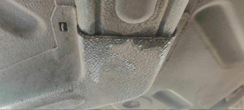

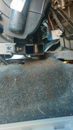

Hab dann festgestellt, dass unter dem Auto an den Längsträgern nasse Flecken sind. Weiter geschaut und festgestellt, dass das Kühlwasser im Bereich unter dem Schalthebel aus der Heizung läuft. Komplett in den Fußraum. Hab jetzt im Motorraum erstmal die Wasserzufuhr zur Heizung gerückt, sodass kein Wasser nachlaufen kann.
Jetzt zur Hauptfrage, habt ihr eine Vermutung, welches Teil defekt sein könnte? Ich vermute das es das der Heizungskompressor oder so ist. Denn direkt da läuft das Wasser raus. Wie kann ich denn das thermal System I'm Panda ausbauen? Muss dafür das Armaturenbrett ausgebaut werden?

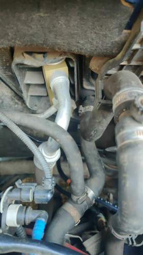

Feuchte Stelle unten am Träger
Feuchtigkeit unter der Heizung
2 Schläuche rechts gebrückt

Moin,
der Wärmetauscher ist leck.
Das Teil sieht aus wie der Kühler vorn, nur in klein.
Die Teile können Lochfraß, Spannungsrisse oder sich lösende Verklebungen haben.
Austausch me nur nach Ausbau des Armaturenbretts.
Selbst wenn das ohne gehen könnte, ist das ein übles Gefrickel.
Thorsten

Hallo
Der Aufwand ist überschaubar
Das ist alles recht einfach aufgebaut.
Keine Klipse wo das Plastik brechen kann.
Masse abklemmen
Lenkrad muss ab.
Das Airbag Modul Fahrerseite ist mit Metall Klammer im Lenkrad befestigt diese sind hinter den Löchern im Lenkrad.
Mit einen dicken Schlizschraubendreher in die Löcher rechts oder links drehen, Tacho raus.
Verkleidung unter dem Lenkrad ausbauen.
Rechts u.links sind Schrauben am Armaturenbrett und im Handschuhfach diese entfernen.
Handschuhfach herausnehmen am Airbag Modul Beifahrer Seite sind noch Schäuben und unter der Verkleidung des Gangwahlhebel.
Drehschalter für die Heizung entfernen und dahinter sind meine ich auch noch Schrauben.
Radio ausbauen.
Dahinter ist auch noch eine Schraube.
Schauen ob das Armaturenbrett lose ist unter der Scheibe ist es noch in zwei Haltern geschoben dort heraus ziehe.
Das war jetzt aber keine Garantie das ich nich was vergessen habe.
Gruß Allradfreak

Hallo, kannst du manchmal sagen wo der Abfluss Richtung Unterboden ist? Das Wasser läuft in den Träger am Unterboden?
