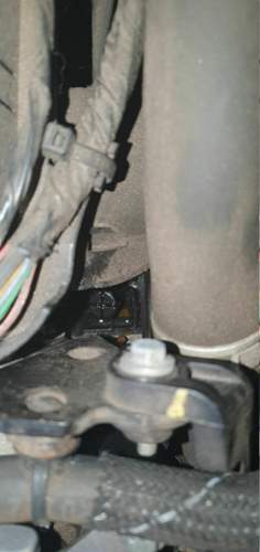

Im Motorraum hinten gibt es ein kleines Ventil.
Die Kappe drauf sieht aus wie eine Ventilkappe vom Reifenventil.
Dieses Ventil liegt ziemlich weit oben mittig in Fahrtrichtung nach vorne.
Das Gleiche Ventil gibt es auch vorne.
Auch ziemlich mittig und logischerweise weiter oben.
Damit wird das Kühlsystem entlüftet.
Lass den Motor laufen und Kipp das Kühlmittel vorne rein, dann Drehst du immer abwechselnd die Ventile auf bis keine Luft mehr kommt.
Dann fährst du den Motor heiß und machst das selbe nochmal.
Dann sollte aber auch keine Luft mehr kommen.
Im Ausgleichsbehälter sollte natürlich dann auch genug Kühlmittel sein.
Wenn du auf „Probefahrt“ gehst, nimm am besten Kühlmittel mit und guck unterwegs mal nach wieviel im Ausgleichsbehälter drin ist.
Am Ende sollte alles sein wie vorher.

Hey Mega Dank ventil gefunden mit Schraubendreher aufdrehen und Entlüften.

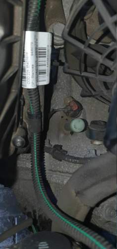

Was ist die 2.kappe? Getriebe öl? Zum messen? Oder auch nachfüllen? Hatte letztens das auch gewechselt.

@LevKaan2002 schrieb am 30. Dezember 2020 um 10:50:25 Uhr:
...Entlüftung des Getriebes - Ölnebel ist dort normal.

Also das Ventil zum Kühlsystem entlüften musst und kannst du nicht mit einem Schraubendreher öffnen.
Da bist du vollkommen falsch.
Fahr lieber in eine Werkstatt.

Das ist doch das erste Foto? Wenn ich den aufdrehe kommt Wasser.
