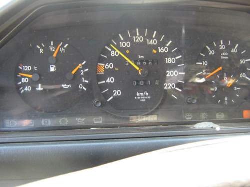

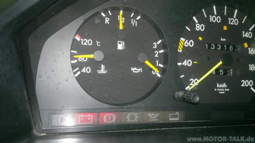

Hallo Leute,
mein Neuzugang 250D BJ85 wird lt. Schätzeisen wärmer als 200D und 190D.
Bei beiden OM601 ist Anzeige immer ne Zeigerbreite über dem 80er Strich,
beim 250D steht er zwischen der 80 und 100 Grad Markierung. Egal ob 55 in der Stadt oder 130kmh DauerfeuerAutobahn. Soweit ja alles gut. Wundert mich nur
Alle Autos habe Febi TE-Thermostate (noch nie Probleme gehabt).
Am 602 gemacht:
-Thermostat neu
-Kühler neu
-Tempgeber neu (der wars aber auch nicht....
Schätze wenn ich ne neue Wasserpumpe einbaue wird sich auch nix ändern.
Deckel tausche ich nochmal, aber er baut Druck auf.
Vielleicht rüste ich am KI einfach nen Temperatur-Justierpoti nach ;-)
Helligkeitsregler braucht eh keiner, kann fest auf volle Pulle.
Stattdessen die KW Temp-Feinjustierung.
Sachdienliche Hinweise und Anregungen werden dankend entgegengenommen

Moinsen liebes Temperaturtagebuch,
heute Deckel getauscht. Ergebnis: alles wie gehabt.
Zeiger immer noch zwischen 80 und 100.
Hier die Infrarot Temperaturen, gemessen in 1cm Abstand:
Schlauch oben, nah am Motoranschluss : 85 Grad
Unten, kühlernähe 42 Grad
Thermostatgehäuse: 60 Grad
Wasserbehälter: 72 Grad
Als nächstes messe ich das Ganze nochmal am OM601.

Ich verstehe noch nicht ganz worum es eigentlich geht ?
Der Zeiger ist doch genau dort, wo er sein sollte.
Außen gemessene Temperaturen sind immer niedriger. Der Sensor misst schließlich an der heißesten Stelle (wo das Kühlwasser vom Zylinderkopf zurückfließt).

Moinsen,
duerfstest du merken nach einer runde in deinem 200d.
Tempzeiger Strichbreit über der 80.
Ich hab im 250D konstante 90.
also, nach der Tachoskala (die bis 200km/h reicht) ist das Foto von Deinem 250D, richtig?
Ich kann Dir versichern, dass meine Temp.anzeige (95% der Zeit, der Rest ist Hitze, Stau, länger bergauf, u.ä.) genau so aussieht nach Erreichen der Betriebstemperatur, wie übrigens bei allen Benz, die ich habe/hatte mit dieser Temp.- Anzeige.
Der Zeiger steht bei mir "immer" im oberen "Kringel" der 8. Ich kann da beim besten Willen kein Problem erkennen 😉.
