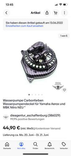

Ich habe kein Reparatur Set für die Pumpe geholt sondern gleich eine eingebaute mit dem Deckel hier der link.
https://www.ebay.de/itm/353373320692?...
