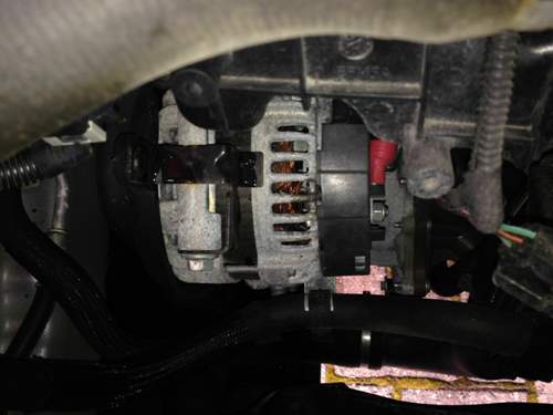

wir haben einen Citroen Jumper Bj 11/2013 Womo Globecar, der Kühlschrank kühlt während der Fahrt nicht.
Habe diesen auf Batteriebetrieb gestellt konnte aber keine weiter Kühlung feststellen, im 230V und Gasbetrieb kein Problem.
Am Schaudt EBL 99 habe ich keinen Eingang D+ anstehen, also 0V DC, (bei laufendem Motor), dann wollte ich an der Lichtmaschine messen anbei ein Bild von einem Stecker, bin aber nicht sicher ob das dieser ist, habe dort 0V DC gemessen. Woher kommt der D+ raus? Habe auch verschiedenen Sicherungen gemessen sind i.O., weis jetzt nicht mehr weiter. Hat jemand von euch eine Idee wo der D+ aus dem Auto kommt, der dann zum Elektroblock Schaudt Eingang geht?
Andreas

Ah ja, danke, soweit verstanden, aber ohne 12V hmmm...
noch mal zu deiner ehemaligen Frage:
Wenn kein D+ vorhanden oder auffindbar ist, kann man stattdessen z.B. einen sogenannten D+ Detektor verwenden. Das ist schlichtweg ein spannungsabhängiges Relais welches lediglich an die Starterbatterie des Autos anschlossen wird und dafür sorgt, dass Spannung am D+ Eingang vorhanden ist, wenn die Starterbatterie geladen wird.
