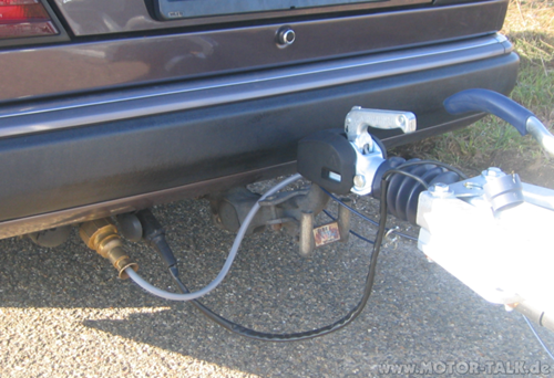

Hallo Humue,
da widerspreche ich gerne. Nicht was die Pin Belegung angeht, sondern die Leistung. Ich habe schon mache Wette gewonnen, wenn ich während der Fahrt Eiswürfel gemacht habe. Die Leistung der Heizpatronen im Kühlschrank sind fast gleicht. Und das ist entscheidend, egal ob 10 oder 230 Volt.
Bei den meisten Fahrzeugen ist der Querschnitt der Leitungen so klein, das bei den Strömen, die dort fließen, die Spannung einbricht und daher nichts mehr ankommt. Bedenke, ein Stab mit 105 Watt hat bei 230 Volt einen Strom von gerade mal 0,45 A. Der Stab für unterwegs, der meist 110 Watt bei 10 oder 11 Volt hat, nimmt sich 10 bis 11 A. Bei den üblichen Leitungen im Fahrzeug von 1,5 bis 2,5 ² kannst Du dir den Spannungsfall über den Innenwiderstand ausrechnen. Da kommen dann vielleicht nur noch 7-8 Volt an, meist weniger. Dann reicht es wirklich nur zum bei halten.
Auch ich habe die ersten 18 Jahre meines Lebens diese Aussage meiner Eltern gehört, geh nicht dran, ich hab auf 12 Volt umgestellt. Am Anfang meiner Ausbildung habe ich dann die Regeln gelernt und von der Batterie über eine Zusatzsteckdose bis zum Kühlschrank eine 10 bzw. 6² Leitung verlegt. Damit hatte ich an der Patrone 12,8 Volt bei laufendem Motor und konnte noch einige Leuchten auf 12 Volt montieren.
Bei meinem jetzigen Wagen ist ein Schaudt autark Ladegerät verbaut. Auch dort merkte ich, das bei zunehmender Belastung die Spannung sank. Daher habe ich die "geschaltete Plusleitung" am Fahrzeug neu verlegt, mit separater Steckdose hinter dem Stoßfänger. Damit habe ich keinen Einbruch der Spannung und Eiswürfel auf 12 Volt.
Das ist zwar viel Arbeit, aber wenn man schon fährt, dann ist es von Vorteil. Dazu habe ich damit auch die Möglichkeit, meinen Kipper während der Fahrt zu laden... Anbei ein Bild vom alten Auto mit der Steckdose. Beim jetzigen war das Montieren schon viel aufwändiger als beim 124er. Aber mit Ruhe und Geduld geht fast alles.
Gruß Sascha
Zusatsteckdose
Allein durch den Widerstand einer 2,5mm² Zuleitung lässt sich der Spannungsabfall von gut 14V bei laufendem Motor auf 7-8V im WoWa nicht erklären.
Da ist dann auch schon Korrosion an den Kontakten ein ernstes Thema.
Mein Kühlschrank schafft es auch ohne zweiten E-Anschluss Eiswürfel während der Fahrt über 12V zu produzieren, allein über die Ladeleitung.
Ich habe ja geschrieben, das es früher so war. Da waren auch nicht immer die 2.5 verlegt. Da gab es manchmal nur 1m2. Daher die Dose. Bei meinem jetzigen hatte ich über die Ladeleitung bei laufendem Motor 11.6 Volt, beim Zuschalten von Licht sank es immer weiter. Mit der Dose jetzt bleibt es bei vollem Licht bei 11.3 Volt. Aber das muss ja jeder selbst entscheiden, was er macht.
