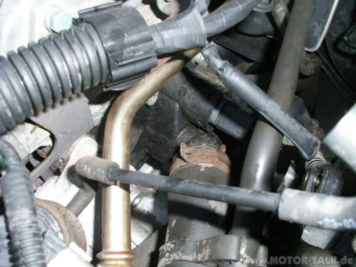

Ich laß das KW immer am unteren Kühlerschlauch ab. Dazu mit Wapu Zange diese blöde Schelle zusammendrücken, und den Schlauch vorsichtig vom Stutzen ziehen. Kühlerverschluß erstmal drauflassen, sonst spritzt das Wasser raus. Den Deckel vorsichtig öffnen, dann blubbert es langsam raus. Am besten ne große Wanne unterstellen, und auffangen. Wenn nichts mehr rauströpfelt, Schlauch und Schelle auf den Kühlerstutzen schieben. Schläuche am Gehäuse abnehmen, Inbusschrauben lösen, Stecker vom Temp Geber abziehen, Sicherungsring am Wasserrohr ebenfalls abziehen, und den Stutzen abziehen. Dichtflächen am Motor reinigen, beim Einbau den Dichtring leicht mit z.B. Vaseline (kein Fett oder zusätzliches Dichtmittel) bestreichen, und die Schrauben mit "Gefühl" festziehen. Schläuche rauf, wenn das aufgefangene KW gut aussieht, wieder bis Maimum einfüllen. Die Kühlerschläuche mehrmals zusammendrücken, (damit die Luft entweicht) und Motor starten, dabei den Deckel offen lassen (damit die noch vorhandene Luft entweichen kann). Den Füllstand, Temperaturanzeige und die Dichtigkeit am Gehäuse beobachten. Wenn auf Minimum absinkt, mit Frostschutz nachfüllen. Deckel rauf, Probefahrt, Dichtheit und Füllstand kontrollieren. Anzeige soll in der Mitte stehen, und die Heizung soll volle Leistung bringen.
Mach mal Fotos von der Aktion, bzw wenn am Stutzen etwas gersissen, oder die Dichtung beschädigt ist.
Wow, vielen Dank für diese ausführliche Beschreibung, da kann ja nichts mehr schief gehen. Toll, dass es noch Menschen gibt, die einem einfach so helfen 🙂
Ich werde mich auf jeden Fall berichten! Momentan warten wir noch auf die Lieferung der Teile.

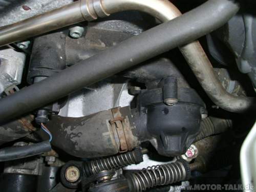

Von oben kommt man schlecht an den unteren Kühlerschlauch ran, bei dem Schlauch und Leitungswirrwar. Also auf Rampen fahren, oder mit Wagenheber anheben, und die Abdeckung abnehmen. Dann den Schlauch von unten lösen 😠. , aufpassen daß nicht mit der Kühlflüssigkeit geduscht wird. Sonst wie vorher beschrieben vorgehen, das Gehäuse ist allerdings auch gut hinter Schläuchen verbastelt.
10-kuehlerschlauch-unten-links
11-thermostatgehaeuse
12-thermostat
