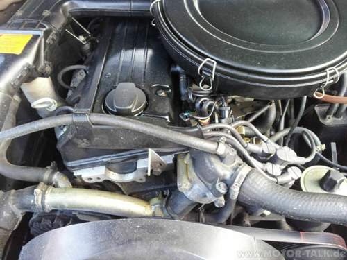

ich komme mal wieder mit einem kleinen Problemchen um die Ecke.
Folgendes:
Mein Vergaser (BJ '88) war am 31.1.'14 zum Wartungsdienst in der freien Werkstatt meines Vertrauens (welche W201, W124 und W123 regelmäßig in Behandlung hat). Alles soweit gut, nur jetzt stellt sich heraus, dass der Wagen auf ein mal Kühlmittel verliert (siehe Bilder). Es wurde jetzt erstmal was nachgefüllt und Montag fahr ich ihn auch wieder in die Werkstatt um das System abdrücken zu lassen.
Der Meister vermutet, dass z. B. die Wasserpumpe das Kühlmittel verlieren könnte. Jetzt wollte ich nochmal den Fachmännischen Rat es Forums einholen, um eventuell auf bereits gesammelte Erfahrungen und/oder auf preisliche Vorstellungen bei diesem Schaden zurückgreifen zu können.
Vielen Dank schon mal für eure Antworten. 🙂

Also Verbrennung würde ich ausschließen, da das Kühlmittel ja im Motorraum herumgespritzt wird. Habe eben nochmal im Leerlauf darauf geachtet und es wirkt so, als ob der Keilrippenriemen geringe Mengen wegschleudert. Welche Komponenten könnten denn auf den Riemen tropfen?

Ich habe mittlerweile den Kühler in die nähere Auswahl gerückt, da er auch vom Kühlwasser gefärbt ist und vermutlich durch einen Haarriss das Kühlmittel in den Propeller und schließlich in den Motorraum befördert. Neuteil von Hella soll bei Daparto ca. 60 € kosten, das hielte sich ja noch in Grenzen.

Habe mir die Sache eben nochmal bei Tageslicht angesehen und es scheint doch so, als ob das Wasser vom Motorblock tropft, was ja für die Wapu sprechen würde.

Beim abdrücken war bei mir an der wapu nichts zu sehen 2 tage später hatte ich nen wasserfall. ich weiß nicht wie es bei dir is bei mir hat wapu unten noch eine bohrung bzw loch da ists bei mir rausgelaufen.
300.000 ist schon 'ne Hausnummer. 😁
Ja, hätte auch auf die Notfallbohrung oder den Dichtring getippt, sonst werde ich es ja merken. 🙁
Wie vermutet ist die Wasserpumpe hinüber. Wird mich wahrscheinlich ~350€ kosten, aber es könnte schlimmer sein.
