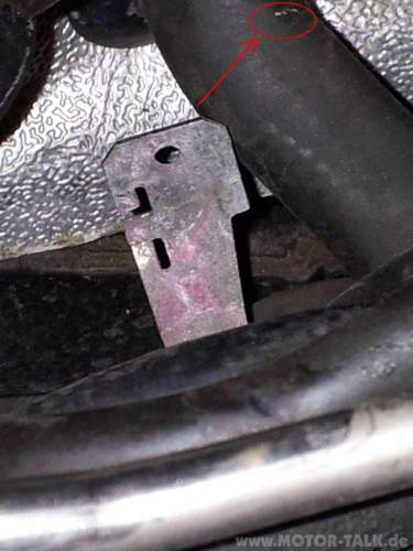

habe heute an meinem Omega leider Kühlmittelverlust festgestellt.
Fahrzeug war auf der Bühne und man konnte das Kühlwasser an der Getriebeglocke sehen, alles tropfnass.
Also eher alles so Fahrerseitig, beifahrerseitig ist alles trocken.
Auf den ersten Blick konnte man so nichts erkennen, wo es rauslaufen könnte.
CO-test wurde schon gemacht, also kann ich wohl die ZDK hoffentlich ausschließen.
Nun habe ich schon was von dem Absperrventil gehört, vorallem das dieses öfter wohl mal kaputt geht, kann man dieses irgendwie überprüfen? Und wie kommt man da am besten ran? Ansaugbrücke raus? Gibt es beim Facelift auch das hier so oft genannte "Hintertürchen"?
Über den Ölkühler habe ich auch schon einiges gehört, hoffe das dieser es nicht ist.

leider schliesst der negative Test nicht zwingend die ZKD aus.
Gerade der fahrerseitige hintere Zylinder (6.) ist thermisch in der Regel stark belastet und dort kann dann bei defekter Kopfichtung das Wasser rausgedrückt werden...so st dann nicht automatisch ein Tet erfolgreich, da kein Abgas im Wasser ist!
Ggf. mal System abdrücken.

haben mal heute die Ansaugbrücke in der Werkstatt abgenommen und nochmal genau geschaut. Das Absperrventil angefasst, scheint aber trocken zu sein, Schläuche rundherum auch trocken.
Haben auch Bilder gemacht, auf dem 2ten Bild sieht man hinten n Metalhalter, (wofür auch immer?!) dieser ist wie man sehen kann, mit rosa stellen befleckt, dieselbe Rosa farbe die meine Kühlflüssigkeit (G12P) hat und auch unten an der Getriebeglocke zu sehen ist.
Jedoch scheint alles trocken zu sein.
Auf der Getriebeglocke haben wir jetzt beim genaueren hinsehen doch entdeckt, das es links und rechts runterleckt also irgendwo von oben, dann auf die Glocke und da abwärts nach links und rechts.
Haben danach Auto von unten sauber gemacht und laufen lassen, Heizung auf kalt, jedoch beim kalten wie beim warmen motor keine Undichtigkeiten zu entdecken. Also der Befund aus unserer Werkstatt wäre erstmal - kein Befund - (sind ja aber auch Hyundai Händler und kein Opel, daher nich wirklich ahnung vom Omega. 😁 )
Würden jetzt nach Ausschlussverfahren erstmal das Ventil erneuern, das Kostengünstigste Bauteil, und dann schauen.
Kühlsystem konnten wir leider nicht abdrücken, haben leider kein Adapter für den Behälter 😁
Übrigends der Wasserstand ist unverändert seid gestern aufgefüllt wurde, bin seiddem 150km gefahren.
noch n paar unklarheiten von meiner seite:
1. Wenn der Wärmetauscher es wäre müsste er nich dann ständig wasser verlieren?!?!
2. Was genau für ein Halter ist das? Und kann ich davon ausgehen, dass das Absperrventil einen defekt hat, wie soll immerhin die Kühlflüssigkeit sonst an den Halter gekommen sein?!?!??
3. Wo genau tritt das Wasser dann am Absperrventil aus, wenn es defekt ist?!
ist das auf dem 2ten Bild ein Marderbiß?rote Ellipse!
mfg
Heizungsventil
hmmm jetzt wo du es so sagst, haben da nicht drauf geachtet,
marderspuren wären ja schon vorhanden, werden das mal checken.
Danke für den Hinweis!
hmm, kann es sein das auf dem ersten bild die "schlauchschelle" kaputt ist, sieht danach aus, so das wenn druck auf dem system ist das es da aus dem schlauch raustropft/-fließt ? die spuren unter dem schlauchanschlussaauf dem "halter" würden dazu passen

hi,
also die schlauchschelle ist instakt, das Absperrventil sitzt da eigentlich vor diesem "halter", ist auf dem Bild nur nach hinten geschoben mit nem Maulschlüssel damit man den Halter überhaupt sehen kann ;-)
Hallo, die gleichen Probleme hatte ich bei mein Vorgänger.Habe mir den Wolf gesucht. Weil das Problem nicht immer war.
Bei mir war die Verschraubung der Wasserbrücke verrottet. Sah alles ganz gut aus , bis ich den Schraubenschlüssel anstetzte. Ratsch und ab war sie....
War eine sche.... Arbeit.....
Was aber auch sein könnte, das das Wasserrohr über dem Getriebe undicht ist. (Macht eine Bogen zum Kühler)...

Um die KM-Brücke auszubauen muß das Sammelsaugrohr und die Ansaugbrücke runter .
Der Ansaugflansch kann bleiben .
Zu deiner anderen Frage :
Dort wird das Kühlmittelabsperrventil eingehängt .
