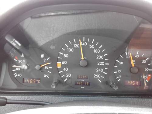

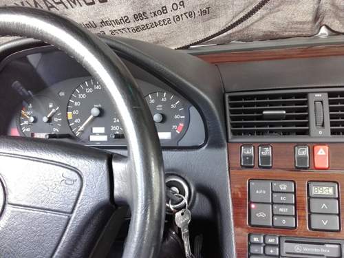

Wie Du auf den beil. Photos sehen kannst zeigt die Temperaturanzeige (Nadel) im Kombiinstrument eine voellig andere an als die ueber das Klimabedienteil.
Im Sommer beobache ich fast ausschliesslich die Temperatur ueber das Klimabedienteil, da ich sonst keine Ruhe haette.
Wie bereits in einem anderen Thread erwaehnt, steigt die Temperatur im Sommer bis knapp 50 Grad und die Kuehlung macht keine Probleme (auch nicht beim M104).
Das Thermostat ist defekt wenn die Motortemperatur auch waehrend der Fahrt ueber 90 Grad bleiben sollte.
LG Werner

beim 97 er ist doch überhaupt kein klimabedienteil drin ,habe auch den selben w 202 c 230 von 97
da ist nur ein Knopf um die Klima an zu machen.
Kühlmitteltemperatur Sensor oder Thermostat ,ich hab beides getauscht da war alles wieder in Ordnung
Das Bild zeigt auch ne Klimaautomatik.
Die hat nicht jeder.

Ich habe bei meinem letztes Jahr das Thermostat getauscht und trotzdem springt die Anzeige im KI manchmal auf ca. 100 Grad (siehe Photo).
Du bist ja auch in Arabien, Werner. Wie sind da nochmals die Außentemperaturen...?
