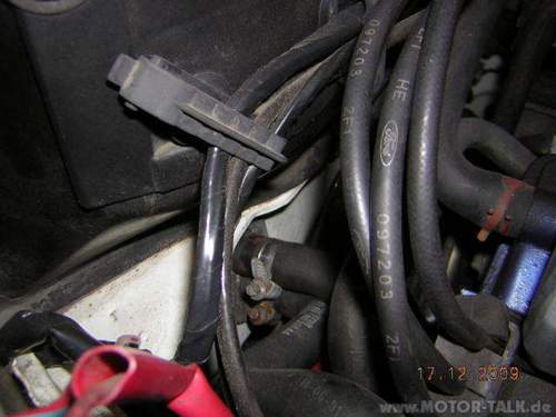

Der kommt da raus wo er auch rein geht!! Die zwei Schläuche gehen im Abstand von ca. 1 cm direkt in den Wärmetauscher.
Hab dir jetzt schnell ein Bild gemacht, damit du auch weißt wo du suchen mußt. Und da man hier schlecht hin kommt, habe ich gesagt das andere Ende vom Schlauch abmachen.

Habe mal nach geschaut bei mir sieht das alles anders aus!
Meinen wir beide das gleichr Fahrzeug?
Ich habe einen Scorpio BJ.95 2,0l 16V 136PS ohne Klimaanlage!
Wenn ich bei mir die Schläuche anschaue dann geht bei mir von der Wasserpumpe ein Schlauch ins Fahrzeug innere und der der da raus kommt geht unter der Einspritzanlage durch wieder an den Motorblock wo das Termostat sitzt rein !
Liege ich da richtig mit meiner vermutung?
jopp, müßte meines Wissens so sein. kannst dann auch den Schlauch vorn abmachen.
