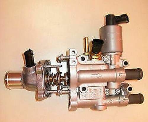

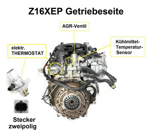

Der Z16XEP hat ein elektrisches Thermostat,das gern verreckt.
Würd ich auf alle Fälle tauschen.
Z16xep-Thermostat
Danke dir, also arbeitet es nicht thermisch wie die klassischen, sondern wird elektrisch angesteuert
Wie gesagt.
Is ne Krankheit bei dem Motor .
Wurde schon sehr oft in vielen Opel-Foren gewechselt.
Der Z16XEP ist in sehr vielen Modellen verbaut.
Auf dem Bild :
* Thermostat elektrisch
* Gehäuse mit Kühlmittel-Temp.-Sensor 1 und AGR-Ventil.
Auch Kühlmittelbrücke genannt.
Z16XEP Thermostat mit Gehäuse
