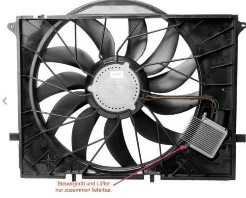

Folgendes: Beim Kaltstart ist der Kühlerlüfter normal aus wie gewohnt. Nach erreichen der Betriebstemparatur und wieder Neustart läuft dann der Lüfter dauernd auf auf voller Drehzahl.
Ich gehe mal davon aus das es am Steuergerät/Elektrolüfter liegt. Siehe Anhang.
Kühlflüssigkeit etc. ist alles i.O.

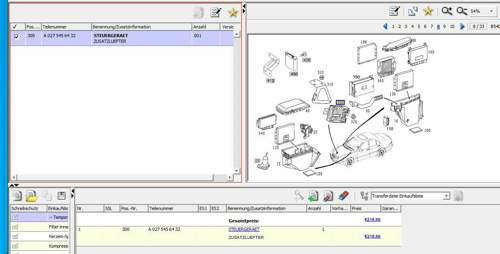

Meine Frage: Wo befindet sich das evtl. defekte Teil ? Im Katalog 7zap absolut nicht zu finden.
Gibt es evtl. noch andere Fehlerquellen ? 😕
Steuergerät

Habe mich gewundert das der Kühlerlüfter dauernd mitläuft und deshalb das Steuergerät, Elektrolüfter
erneuern lassen in der Vermutung das wärs dann. Dabei handelt es sich bei meinem 99er um einen Permanent angetriebenen Lüfter der grundsätzlich bei eingeschalteter Klima mitläuft. Stellt man die Klima aus (AC ) Schalter hört auch der Lüfter auf zu laufen. Tja....340 € unnötig versenkt. Der Freundliche hat natürlich nichts gesagt und das Teil brav gewechselt....

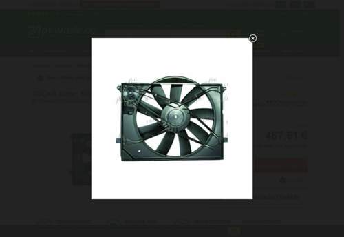

Habe heute Vormittag 2 Unterschiedliche Benz Werkstätten angerufen. Beide Werkstattmeister haben mir aber bestätigt das der Kühlventilator bei eingeschalteter Klima grundsätzlich mitläuft.

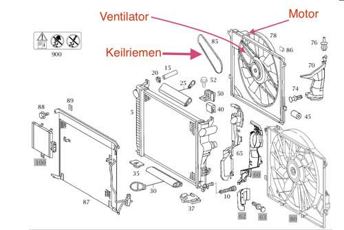

Gilt nur für eingebaute Sauglüfter bis Produktion 10/99. Bild 1
User Shaved hat das in 2013 schon festgestellt. Bild 2

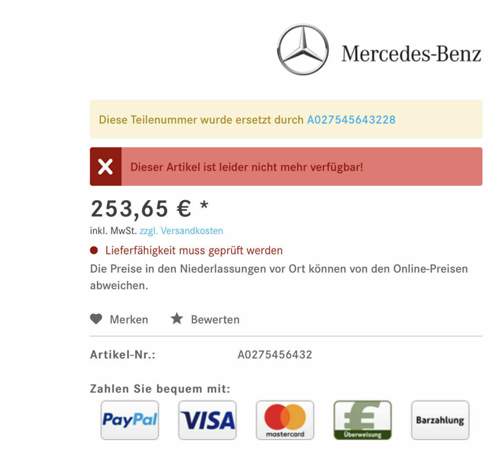

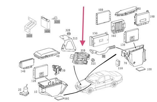

ich habe auch Probleme mit dem Lüfter, leider kann ich das Steuergerät Zusatzlüfter A0275456432 im Fzg. nicht finden, ist das etwa im Innenkotflügel verbaut ?
Fzg. ist ein S 500 Bj 1999 mit dem Riemen Lüfter.
Vieln Dank für Hilfe.
Vorne rechts unter kuehler nahe kompressor.
