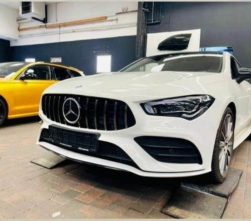

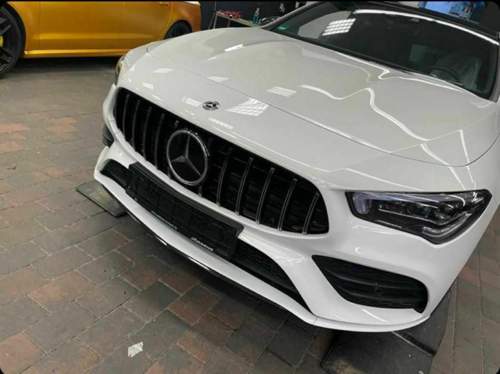

Hier die Biler von meinem Panamericana Umbau. Sind noch aus der Werkstatt, mehr hab ich einstweilen nicht. LG
X118 Pana
X118 Pana
sehe gerade dass der Stern minimal schief ist... kann man den noch drehen? O_O
Ja der wird nur eingesteckt und gedreht mittels Bajonettverschluss
konnte die platte noch etwas drehen, aber 100% gerade ist sie immer noch nicht, fehlen noch 1-2 grad, sollte das relativ leicht bis zum anschlag zu drehen sein? danke
EDIT: vergsis es habs hinbekommen, mit ein wenig ruckeln und rütteln gings dann ganz zu :-)
