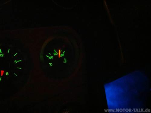

Servus Leute! ; )
Hab seit knapp 2 Monaten ein kleines Problem was mich aber zunehmend annervt. Und zwar wird mein Motor bzw, das Kühlwasser im Stand sehr schnell, zu warm. Während der Fahrt ist das kein Problem. Konstant 90° Grad, wie es sein soll. Selbst im Sommer! War davor auch sonst immer in Ordnung. Also hab ich mir das mal näher angeschaut.
Fakt ist:
-Thermostat macht auf
-Kühlergebläse ist O.K. (Hab´s zum testen provisorisch überbrückt)
-Themparaturfühler O.K. (Wurde erst getauscht)
-Sicherung ist auch intakt
-Lüfterwiderstand O.K.
War die letzten 2 Tage unten und hab nach dem Fehler gesucht. Bisher erfolglos. Das passiert nur wenn der Motor warm gefahren ist und man steht. Selbst bei dieser geringen Außentemparatur akutell dauert es ca. 3 Minuten bis er knapp 120°Grad hat. Ab dieser Temparatur läuft erst das Gebläse an. Aber auch nur auf der ersten Stufe und das auch nur bis er ca. 100° Grad hat. Und das kann mal garnicht angehen. Zumal Stufe 1 ab ~93 Grad angehen sollte und Stufe 2 bei ~98 Grad.
Was nur sehr seltsam ist: Wenn ich den Lüfter direkt überbrücke, geht er. Überbrücke ich das Gebläse aber direkt am Widerstand, (Zündung an, logischerweise) steht es. Aber der Widerstand ist in Ordnung. Und selbst wenn er kaputt wäre, müsste er angehen weil ich ihn ja direkt dort überbrückt habe.
Außerdem wäre es cool wenn mir jemand sagen könnte, wo das verdammte Relais für den Lüfter sitzt. Habe ihn weder im Handbuch noch im Werkstatthandbuch gefunden.
Motor ist ein 2.0L TS mit 114kw/155PS und Motronic M 1.5.5.
Baujahr 1999
Hoffe jemand hat eine Idee.... : )
In diesem Sinne
~Relinquish3d

Ok, jetzt wird es noch seltsamer. Bin vorhin über die Autobahn gefahren und selbst da hab ich jetzt etwas über 100 Grad ._. Und nein, ich bin nicht geheizt. Im Stand.... ok.. Aber bei 120Km/h??? Irgendwas stinkt hier gewaltig.
ich geh von kühler aus. es ist doch ein klima fahrzeug und vorm kühler ist noch der klimakühler. ich denk , das hat einfach gegammelt.
mein kühler sah auch von aussen gut aus , aber gewechselt für 88euro (im Netz gekauft und selbst gewechselt) und danach war temp wie es sein sollte. keine hohen temperaturen mehr im stand im stau oder bei langsamer Fahrt.
bei 88grad (komisch , weil 88euro , dann 88grad) sollte eigentlich stufe1 vom Lüfter zünden. stufe2 bei 95Grad???? oder mehr?
es macht den Eindruck , als fehle dir die erste Zündstufe fürn Lüfter. Die lüfter selber gehen ja, das hast du ja geprüft.
ich würd fiatecuscan anschließen , den motor anlassen , die temperaturen überwachen und schauen was wirklich abgeht! Deine instrumente im Wagen können auch einen weg haben und können falsche werte anzeigen! daher lieber auf Nummer sicher gehen . Dann würd ich vorher am Lüfter so 2 Kabel anschließen , daß ich die Spannung sicher (sicher ist sicherer als sicherheit) , daß es unmöglich ist , erstens verletzt zu werden von den Propellern und 2tens das sich in die Propeller nichts verfängt!
Wenn dann also die Kabel ausserhalb der motorhaube sind und abgemessen werden können, würd ich prüfen , inwieweit Strom auf die Lüfter geschickt wird und bei welcher Wassertemperatur (Fiatecuscan benutzen).
dadurch wissen wir/Du dann , ob bei Stufe1 Strom fließt zum Lüfter , ob bei Stufe2 strom zu Lüfter fließt und ob die temperatur vom Innenboard richtig wiedergespiegelt wird.
die 156 kühler sind so mit das erste , was ich meist wechsel. ist billig und sicherer .....kein überhitztes triebwerk zu fahren. LA? AM BESTEN Rostlöser 2stunden an jeder Schraube einwirken , falls Du dich zu tausch des Kühlers entschließt (ein paar stunden lockere Arbeit). Mir fällt auch nichts ein , was man tun könnte um den Kühler zu testen. Außer vielleicht zu schauen , inwieweit es dauert , die temp von 110grad auf 100grad runterzukühlen . dauert es länger als sonst, dann könnt es gammel am Kühler sein , geht es schnell, dann ist der Kühler wohl okay!

Wow! Danke für die ausführliche Antwort : ) Damit lässt sich arbeiten. Werde mir die Sache am Wochenende mal genauer ansehen. Fiatecuscan habe ich leider nicht. Aber wäre ansich auch so eine gute Idee sich das mal zuzulegen ; ) Den Kühler werde ich mir dann wohl auch, wohl oder übel, mal genauer ansehen müssen. 183.000 Km hat er jetzt ja. Wer weiß wie lange der da schon drin ist.
Ok... Problem ist gelöst. War gestern in der Alfa Werkstatt und der Fehler stand nach 5 Minuten fest. Es war wirklich der Kühler :S Alfantastische 377€ hat das Ding gekostet ._. Dabei wurde auch ein ausgeschlagenes Spurstangengelenk gefunden. Hab ich gleich mittauschen lassen wenn er eh schon da war. Fährt sich jetzt doch um einiges anderster 😁
