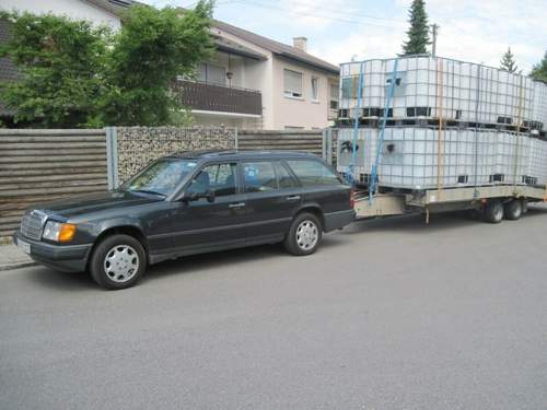

ich würde gerne in meinem 200D einen größeren Kühler einbauen, weil ich im Sommer häufig in Italien (ab nächsten Sommer auch mit Anhänger) unterwegs bin.
Meine Überlegung war ein 300D Kühler einzubauen. Ist das möglich? Bzw. was (außer dem Kühler natürlich) muss ich umbauen?
Oder hat noch jemand eine andere Idee?....und nein, ich kaufe mir kein anderes Auto??
Danke für Eure Antworten
Dollydingdong

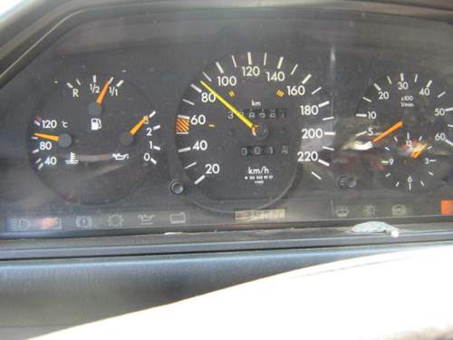

ich möchte gerne etwas an dem Kühlkreislauf ändern da er in den Bergen oder im Stau sofort hoch auf über 100 Grad geht und der Lüfter anspringt. Und gerade in den Bergen ist es ständig ein an und aus des Lüfters. Der Kühler ist nicht dicht. Der hat guten Durchfluss.
