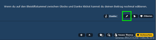

Wenn du auf den Bleistiftstummel zwischen Glocke und Danke klickst, kannst du deinen Beitrag nochmal editieren,
noch was zusätzlich scheiben, oder Bilder einfügen.
Editieren
danke Kurt,
super gut zuwissen ,man lernt nicht aus🙂
