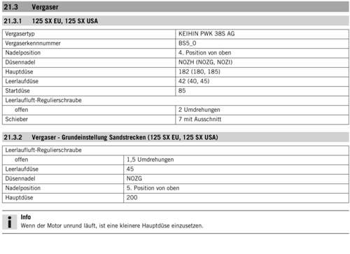

Hallo habe vor kurzen bei meiner ktm sx 125 den kolben gewechselt und sie hat gut kompresion und spring gut an,im unteren drehzahl berreich leuft sie super sobald ich etwa 2/5 gas aufziehe stotert sie nur und nimmt nich mehr gas an. Hab schon einemal an dieser luftzufuhr schraube am vergasser gedreht hat nix gebracht.

Bevor man Monatelang herumbastelt, denn nichts anderes wird hier gemacht , sollte man erst einmal nach Möglichkeit einen funktionierenden Vergaser der zum Motor gehört testweise montieren oder die Komplette
Orginalbedüsung wieder herstellen und den Vergaser richtig professionell reinigen lassen ...

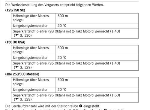

Die Werksseitige Grundeinstellung liegt bei 500Hm bei 20Grad
Und 1:40 Mischverhältnis Super bleifrei ...
Leerlauf regulierungsschraube Grundeinstellung 1 1/2 bis 2 Umdrehungen raus ..
Der Rest ist im Anhang .
So sollte erst mal der Motor richtig laufen und auch GAS annehmen .
Die Feinabstimmung macht man dann nach Handbuch " unter Vergasereinstellung "
