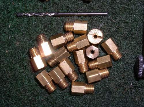

Zum Bedüsen im Prinzip.
Viele Riders glauben bei hohen Temperaturen groß bedüsen zu müssen, aber bereits die Keihin-Tabelle zeigt auf, dass man bei höheren Temperaturen in der Regel kleiner bedüsen kann/soll (was aber nicht generell sein muß), denn das hängt mit dem Paritätischen-Sauerstoffgehalt der Luft zusammen und mit dem Luftdruck.
Warme Luft hat durch die Molekular-Ausdehnung einen geringeren Sauerstoffgehalt als kalte Luft – dazu kommt noch, dass bei kalter Umgebungsluft mehr Kraftstoff benötigt wird weil ein höherer Heizwert erforderlich ist.
Es kann aber durchaus Tage geben bei denen samt relativ warmer Luft hoher Luftdruck ansteht, dann passt das mit der Tabelle nicht mehr so gut.
Für solche Fälle gibt es Sauerstoff-Messeinrichtungen und evtl noch die Lambdasonde ; die gemessenen Werte gibt man inen Laptop ein in welchem man in Exel-Rechenprogramm einfügt welches dann erfahrene Bedüsungswerte wiederspiegelt.

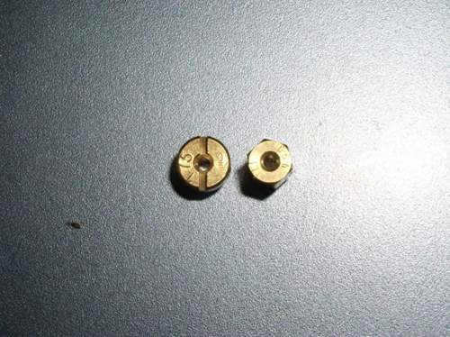

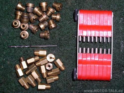

Kennst du den Grund und Umstand von den unterschiedlichen Bezeichnungen von zB Dellorto-Düsen und Mikuni-Düsen, wie in meinem Bildanhang.
Rein von der Durchgangsbohrung ist eine 175-Dellorto gleich groß wie eine 450-Mikuni (mit Düsenlehre und Düsenbohrer getestet).
Düsenlehre ist für dich bestimmt ein Fremdwort Julian - oder.
Um das gesamte Spektrum für Bahnvergaser ab zu decken bräuchte ich erheblich mehr Mikuni-Düsen als wie in den Bilds, doch die Bahnmotore benötigen wesentlich mehr Kraftstoff (gegenüber Benzinern) weshalb wir wieder zu den (metrischen) Dellorto zurückgegangen sind (Methanoler sind allg. nicht so empfindlich bei kleinen Differenzen).
Tschüs

Beim 4-Takter ist ein äußeres Anzeichen voner guten Bedüsung (außer dem Kerzenbild) ein total trockenes/rußfreies Endrohr des Silenzers
1-vergleiche-mit-messkaliber
2-vergleiche-mit-duesenbohrer
3-vergleich-dellorto175-mikuni450

Was macht denn der Bohrer da auf dem Bild? Bohrste deine Düsen selber auf?😁

Der Bohrer auf meim Bild,
das ist ein 1,7er (170er) Düsenbohrer,
Düsen haben wir (früher) schon mal gebohrt wenns nötig war, doch bei den kleinen Stufen der Japan-Düsen ist das aus verschiedenen Gründen nicht empfehlenswert - das trifft auch auf die Amal-Düsen für den Concentric-MK2 zu.
