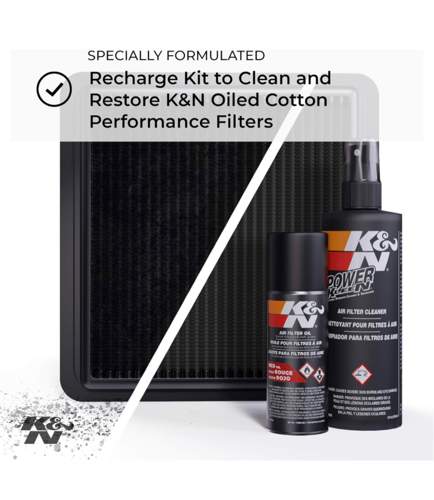

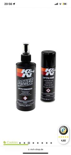

Hab jetzt den Luftfilter nochmal gereinigt und fette ihn wenn er trocken ist neu ein, habe momentan nur ein K&N Luftfilter Reinigungs-und Fettset zur Hand mit so zwei Fläschen, das dürfte auch für die Zweitaktfilter nutzbar sein oder?

Kann mir wer sagen ob es schlimm ist das ich mein Luftfilter mit so einem K&N Luftfilter Reinigungsset gereinigt habe, scheint wohl für diese „normalen“ Luftfilter zu sein? Bin ein wenig verunsichert weil so viele Reinigungsmittel extra für die Motocross/Enduro Luftfilter gibt und ich da in manchen Foren echte Horrorstorys gelesen habe was passieren kann wenn man beim LuFi was falsch macht..
Zum Einölen hab ich mir eins von Motorex extra für diese Art von Lufis geholt.
Also wenn dein Filter sauber war und jetzt vernünftig geölt ist, dann passt das doch.
Es gibt Biologisch abbaubare Öle die man recht einfach auswaschen kann.
Ich nutze Notoil.
Filter kauft man besten mehrere.
Sauber ist er auf jedenfall, eingeölt hab ich ihn noch nicht reicht es wenn man das Öl auf einen Schwamm macht und den Filter abtupft damit ? Auf den Kanister steht die wollen das man das in nem Eimer gibt und den Filter da rein packt
Ich habe das Motorex Zeug noch nie benutzt, würde es aber genauso machen wie es der Hersteller sagt.
In jedem Fall reicht es nicht den Filter nur Zart einzuteilen. Der muss schon recht feucht sein und durchgeknetet werden damit sich alles gut verteilt.
Nur so fängt der Filter auch Sand und Staub auf.
