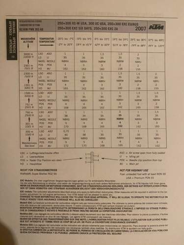

Okey dann Probier ich das morgen mal, und dann einfach mit der Tabelle abgleichen wo das Vergaser Setup ist mit höhenmeter und Temperatur Angaben, richtig?
Laut dem Plan sollte die Luftregulierschraube 1 Umdrehung draußen sein, die hab ich auf mindestens 2 Umdrehungen momentan.

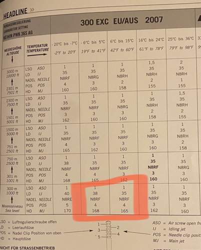

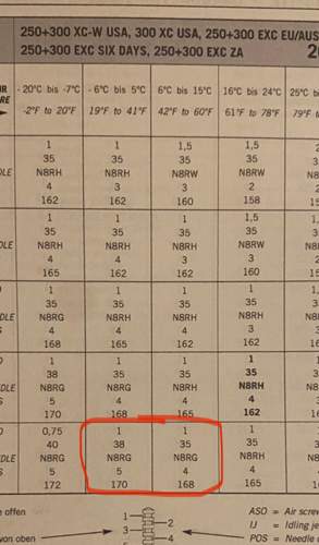

Ich habe vorhin die Düsen mal rausgeholt, eine 168er Hauptdüse und 38er Leerlauf.
Ein Plan sagt das wäre das richtige Setup, der andere sagt ich würd ne 38er und ne 170er brauchen.
Könnt es ansonsten noch an der Nadel und der Nadelclip Position liegen? Hab auch die Luftregulierschraube auf 2 Umdrehungen offen statt wie im Plan auf einer, kann ich die bei Kalten Motor zurück stellen? Bzw kann es daran überhaupt liegen?

Bedusung passt zum Laufen
Daran wird es nicht liegen.

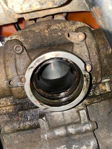

Nagut dann start ich sie nächstes mal ohne Blase, und werfe mal ein Blick rein, wenn die voll mit Öl ist kann ich davon ausgehen das der Ring was abbekommen hat ?

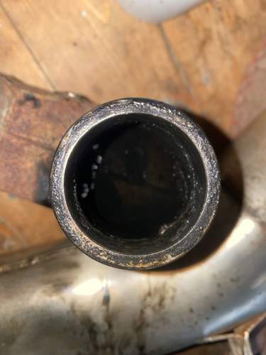

So hab heut ohne Auspuff gestartet, der Krümmer war ein wenig Ölig aber war jetzt nicht so das da was rausgelaufen ist als ich den mal über Kopf gehalten hab. sie lief mit Choke direkt auf den zweiten Kick.
Hab’s dann nochmal auf Grund der Lautstärke mit Auspuff probiert lief mit Choke auch gut, als ich den Choke ausgemacht hab lief sie auch gut habe sie so 25 Minuten mal laufen lassen dann vom Ständer genommen und dann ging sie aus. Hab’s danach 2 mal ohne Choke probiert mit dem starten, Gas ein wenig offen gehalten sie ging auch an drehte hoch und ging dann aus. Ich konnte auch nichts mit dem Gas regeln klang als würd sie sich verschlucken und dann ist sie beide Male mit ner lauten Fehlzündung ausgegangen…

Ohh die is ja voll mit Öl
Das is aber nicht gut.
